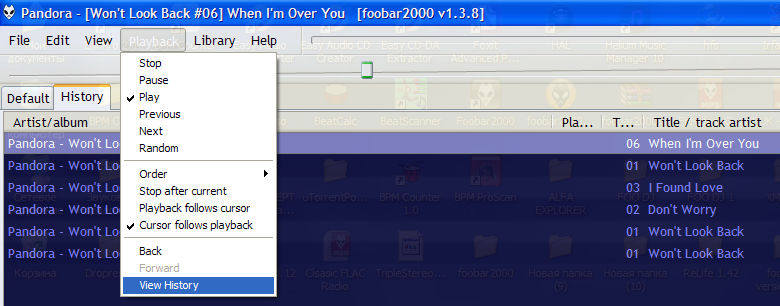

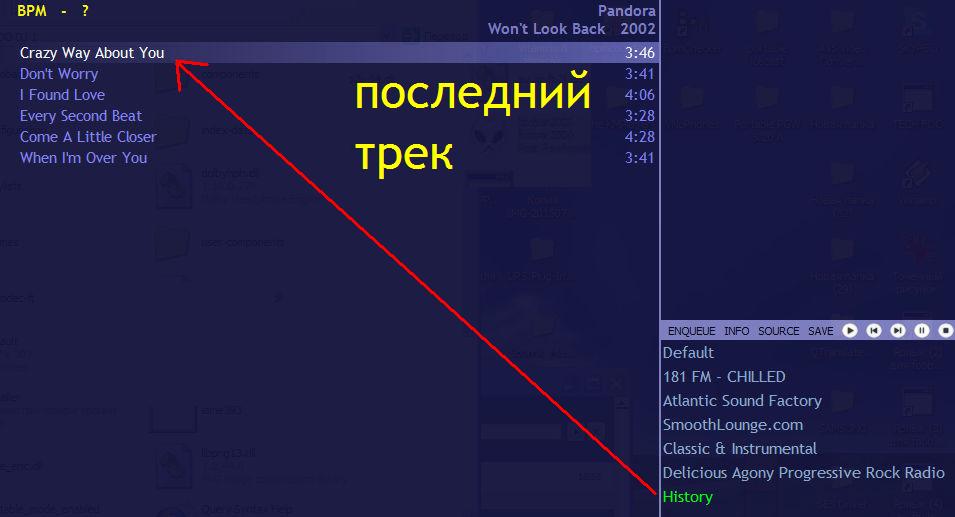

Отображение последнего проигранного файла в плейлисте - в самом верху (CUI + DUI)

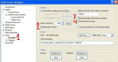

1)Либо сами настраиваем - выставляем галочки как на скриншоте снизу - apply - ok
File - preferences - Tools - Navigator - выставляем галочки:
Remember history (запомнить историю)
Automatically add tracks to playlist (автоматически добавлять треки в плейлист)
Newer items at top (новые треки сверху)
History limit size (лимит проигранных треков) - 1000 или любое другое значение выставите
2)Главное окно - Playback - View History
DUI INTERFACE
CUI INTERFACE

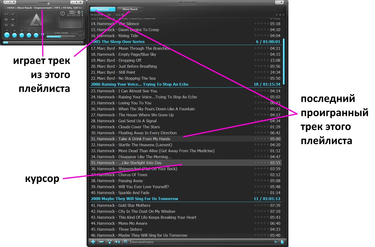

Сообщение #4 lenthett » 15.07.2015, 21:01
Большое Спасибо за развернутый ответ !!!
Однако это не совсем то что мне нужно...
Я вот что имел ввиду.
Если подсветку фоном сделать нельзя, может быть хотя бы метку какую нибудь ?
