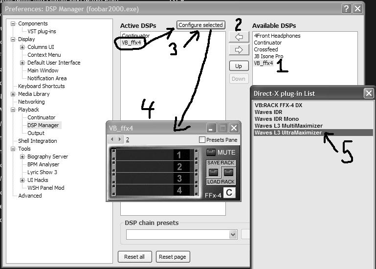

3) Заходим в главное окно плейера и делаем как указано на картинке ниже и шаг за шагом делаем как на следущих картинках.
4)На второй картинке где открывается перечень плагинов DIRECTX - выбираем плагин и задействуем его дабл кликом - если
загорается оранжевая лампа - то это означает что плагин запущен..
4)После этого клацаем слева от оранжевой лампы (как указано на самой нижней картинке) и тогда загорается зеленая лампа -
это означает что плагин вэйв начинает обрабатывать звуковой поток идущий с плейера.
5) Закрываем окна плагина через Х и нажимаем в окошке dsp manager-а внизу на apply и ок.
