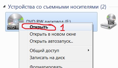

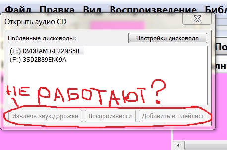

guest, правой кнопкой нажимаю на треке в списке проигр. конвертировать,ну и всё как обычно.Всё конвертирует CDDA,DTSCD а SACD нет! И ещё не работает: файл-->открыть аудиоCD пример на рис.Активация списка в проигрывателе через перетаскивания отмеченного дисковода в проигрыватель!

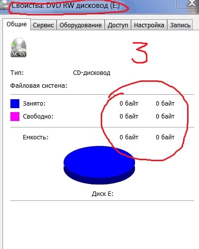

Bob, В дисководе SACD при открытии дисковода ноль файлов,в свойствах диска ноль занято, ноль свободно! И ещё не работает: файл-->открыть аудиоCD пример на рис. Активация списка песен в проигрывателе ,через перетаскивания отмеченного дисковода в проигрыватель!

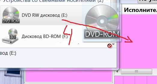

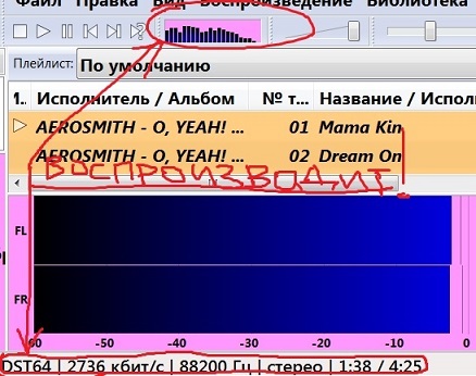

guest, Выше в своих постах я всё описал(кое-что по несколько раз!) Если я бы понимал что он тогда играет?,я бы не задавал вопросов.Но всё именно так:В дисководе диск SACD при открытии дисковода файлов нет :рис1,2 в свойствах:рис3---> перетаскивая дисковод в поле проигр.рис4---->получаем список песен в проиг.рис5 далее смотрите выше посты рисунки прилагаются! :think:

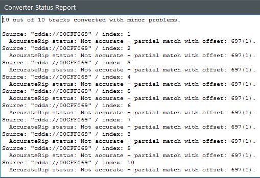

вопрос по конвертации!
после конвертации CD в флак выдает такие ошибки. Помогите разобраться почему!
