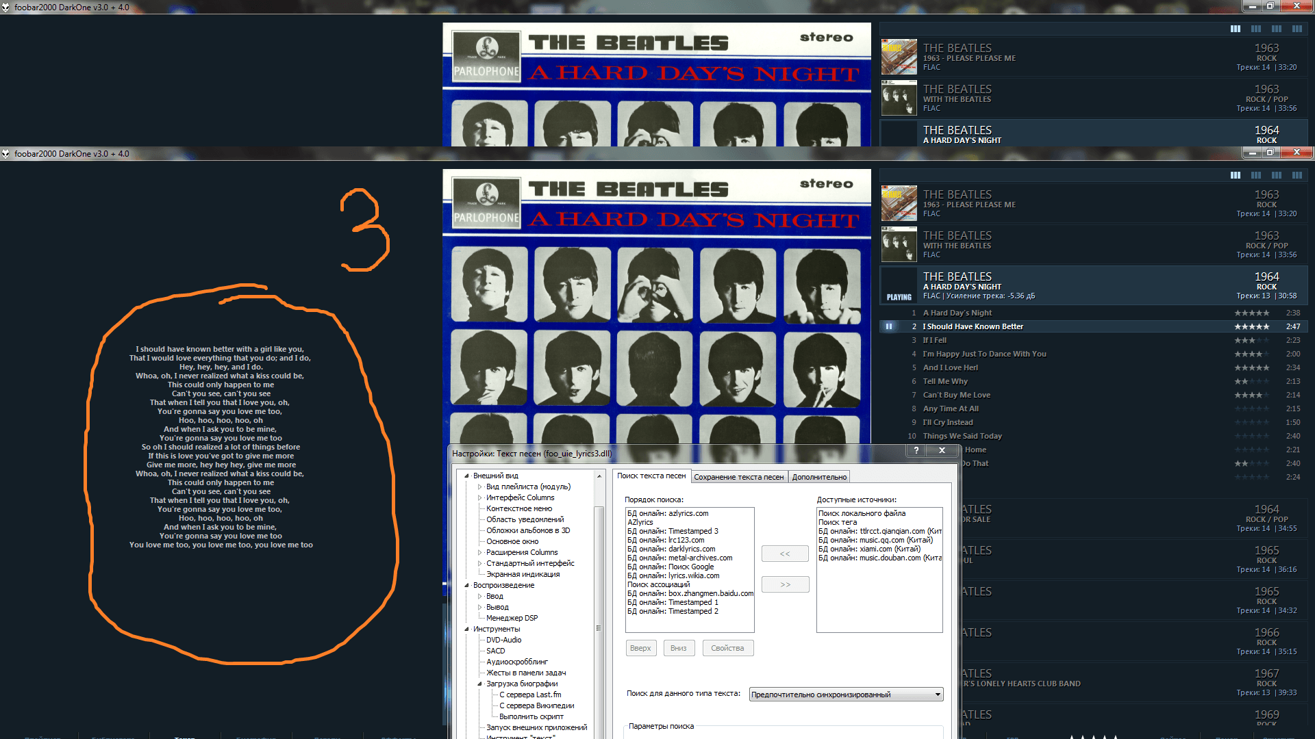

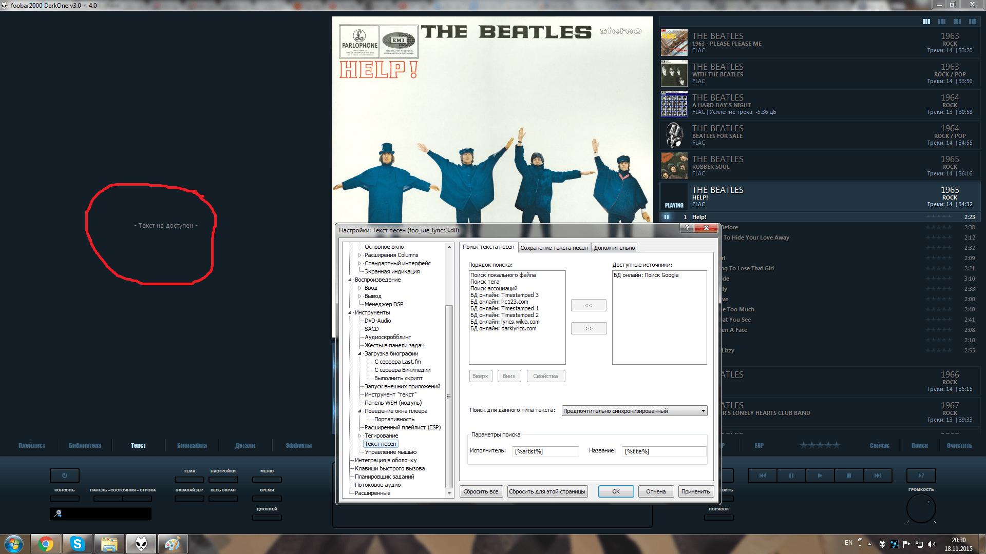

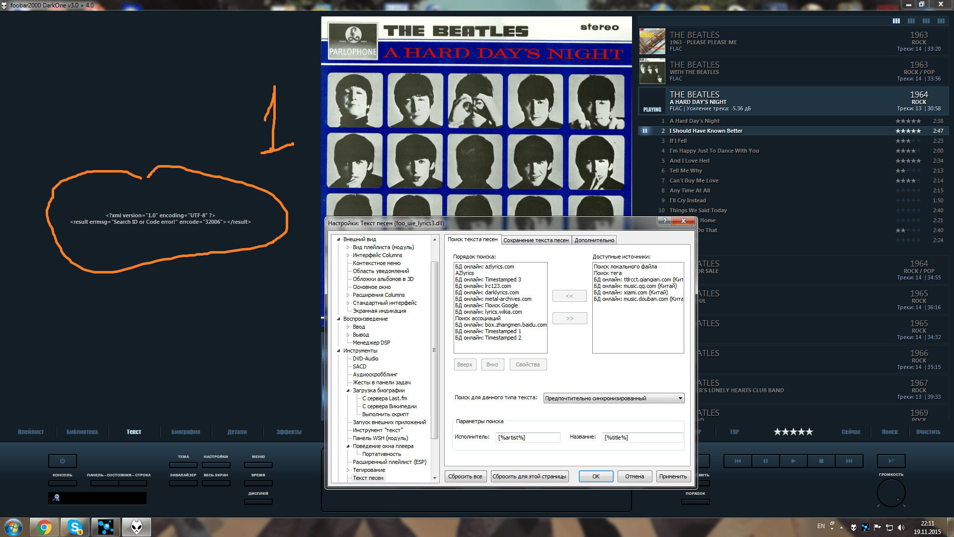

Здравствуйте уважаемые пользователи.
Столкнулся с 2-мя проблемами следующего характера.
1)Не отображается текст ни одной песни,хотя заходил на lyrics.com и там текст этой песни есть.

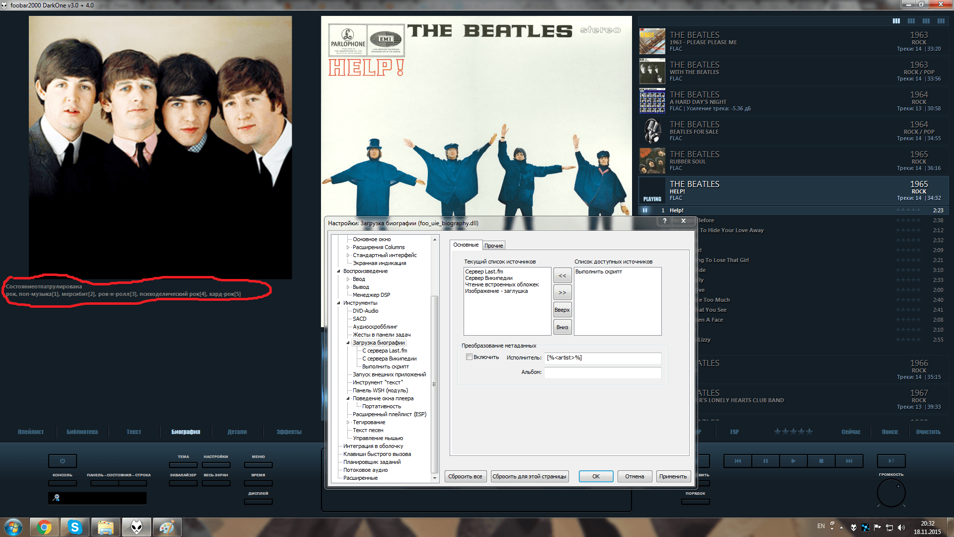

2)Не отображается биография исполнителей.Отображается только фотография и несколько строчек текста(на рисунке видно)
Пожалуйста,кому не сложно,объясните возможно это исправить или нет?
Текст песен
Биография

Сообщение #2 megane68 » 19.11.2015, 05:48
love123321, Это проблема работы поиска панели лирики.
Можете до её обновления оставить только Гугл Сирч. Но придётся жмакать Нехт лирикс.
Биография давно так работает, тем более, что ласт.фм движок поменял.

По био...научится менять скрипты и поставить скрипт био Now Playing от "marc2003".
Качать биографию будет очень полную плюс 5 картинок даже при прослушивании инет радио.

Сообщение #5 MC Web » 19.11.2015, 15:30
vladj:Плагин лирики старый, тут 6 серверов, у меня 9
Там и так стоит последняя официальная версия плагина, только локализованная и в ней не может быть 9 серверов.
1. Нужно подключить Поиск Google или увеличить количество БД. Для увеличения БД надо установить дополнительные компоненты, которые увеличивают их число. Их можно скачать здесь.
2. Для отображения биографии в данной теме есть два варианта, смотрим здесь.

Нашел 1 вариант через скрипт lastfm_bio.vbs .Сделал все по инструкции и все заработало :smile: .Вот только хотелось бы на русском чтобы биографию грузило.Почитал в комментариях что нужно просто выбрать русский сервер и если биографию выдаст на английском то на русском ее просто нету.Во вкладке "Загрузка биографии>С сервера Last.fm" стоит русский сервер но биографию показывает всё равно на английском.Нашел еще какой-то скрипт от marc2003,говорят работает хорошо.Вот теперь сижу думаю может по первому варианту как-то получится настроить или делать все по скрипту от marc2003

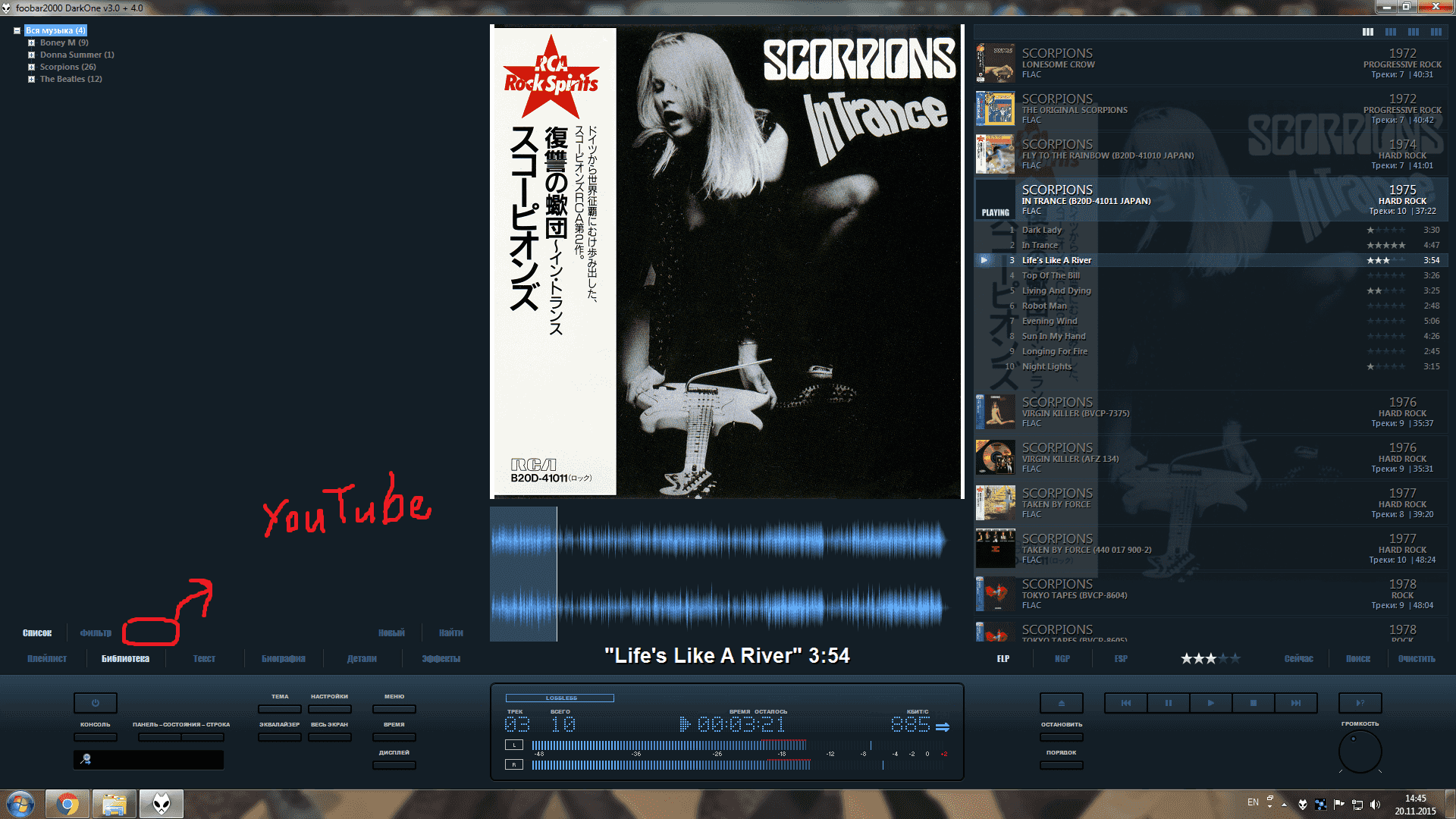

Еще в догонку спрошу.Можно ли сделать чтобы обложки к альбомам можно было смотреть не в порядке "Лицевая обложка","Задняя обложка", "Испольнитель" "Диск" а например чтобы foobar брал все картинки подряд с папки с обложками к альбому?Например у меня альбом Lonesome Crow группы Scorpions и в папке с альбомом есть папка с обложками Scans(в моем случае),но в ней присутствуют не только обложки по выше перечисленным критериям а их там штук 10-12.Можно так сделать чтобы фубар брал все эти картинки не сортируя их а просто при клике по картинке при проигрывании альбома переключал их подряд начиная с первой в папке?
Скрин к лури
Скрин к лури
Скрин к лури
love123321
С нами: 7 лет 6 месяцев
Сообщение #7 vladj » 20.11.2015, 11:26
love123321:например чтобы foobar брал все картинки подряд с папки
Если в сборке есть отдельная панель для показа картинок, то меняешь ее на WSH панель и туда
скрипт от "Maxim Terpilovsky's script Artwork". В панели будет показыватся любое кол-во картинок.
Сейчас у себя спецом поменял название папки с картинками в альбоме с имидж на сканы.
Из папки с таким названием все нормально подхватываются.

MC Web, vladj, Спасибо вам большое ребята,разобрался с вашей помощью со всеми проблемами!
Хотел задать вам последний вопрос:Можно ли добавить кнопку YouTube?(на скрине показал)

Всем привет! Тоже трудности с лирикой:
xml version="1.0" encoding="UTF-8" ?>
<result errmsg="Search ID or Code error!" errcode="32006"
В окошке установлен поиск гугла. Некст трек нажимал - ошибка таже. Куда всё подевалось, ничего не понимаю.
зы: пока пробую лечить из постов выше. Отпишусь.
