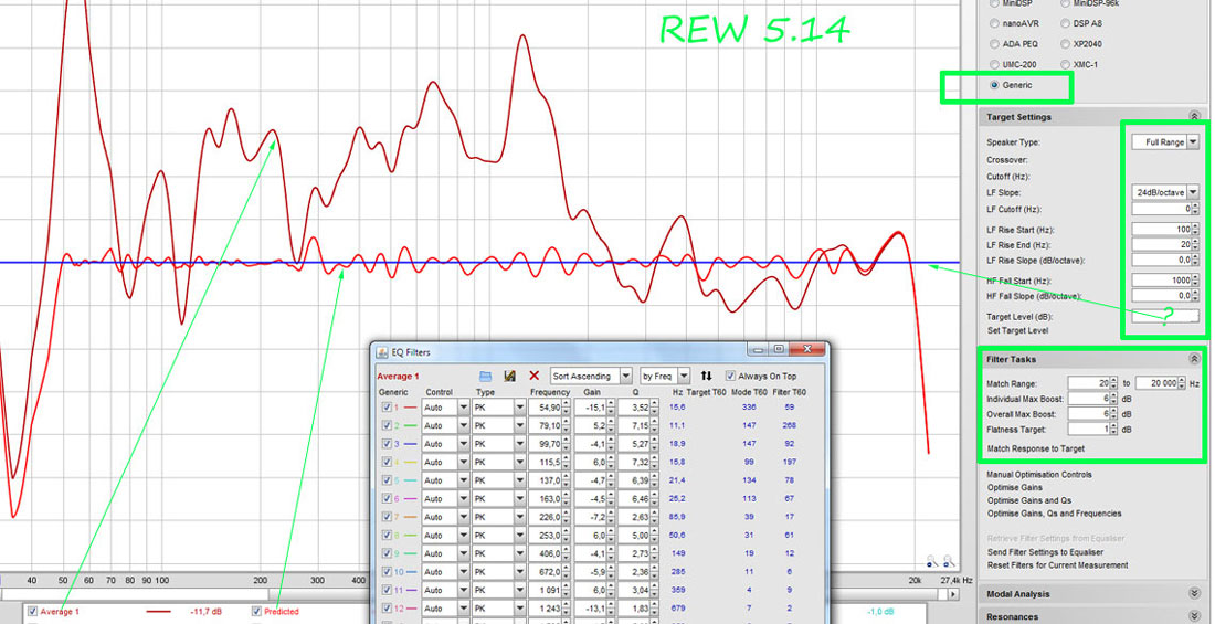

REW ... просчет фильтров.
Открываем 6 левых замеров. Выставляем их в 1/6 октавы.
Graph ... 1/6 smoothing.
Из этих 6 создаем одну ,, общюю,, ... ,,Average,, для дальнеишеи обработки.
Для этого входим в закладку ,, ALL SPL,, и жмем на кнопку ,, Average the Responses,,.
Появляется одна ,,общяя,, , закрываем все остальные.
Сохраняем ее для дальнеишеи работы в ,,rePhase,,. в формате .txt
Добавлено спустя 34 секунды:
Теперь фильтры.
Открываем эквалаизер ,,EQ,, , складываем нижнее окно ( для удобства).Использовать будем XMC-1 (emotiva), которыи бoльше подходит к экв. rePhase.
Target level ....ставим по середине нашеи кривои, у каждого будет свои.
Остальные настроики...
Для корректировки токько низких можно попробовать ,например, посчитать фильтры 30 -300hz.
Записываем фильтры. ..... Frequency.. Gain ... Q ..

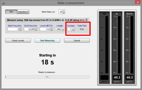

Можно конечно уменьшить количество замеров , снять один по центру длинным свипом , для корректировки низких стоячих волн.( регулируется здесь ).

Конечо можно упростить : один замер стерео (L+R одновременно ) по центру длинным свипом , посчитать фильтры по однои кривои, скорректировать и сгенерировать на прямую стерео.wav в Rephase и в convolver его.

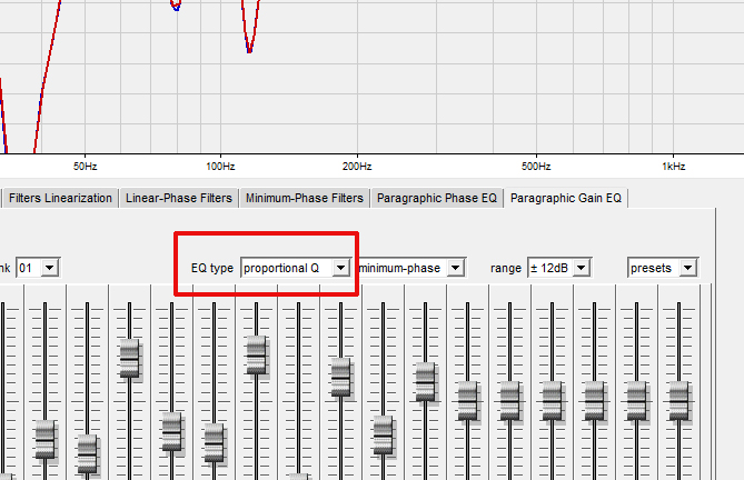

Сообщение #6 mik » 04.02.2016, 23:14
...забыл про фактор Q эквалазера в rePhase . Важно. Должен быть ..пропорциональныи..

Сообщение #7 mik » 06.02.2016, 18:25
В последнеи версии REW еквалаизер GENERIC дает хорошии результат , побольше фильтров , но довольно точно.
В rePhase использовать ... proportional Q .

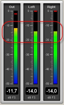

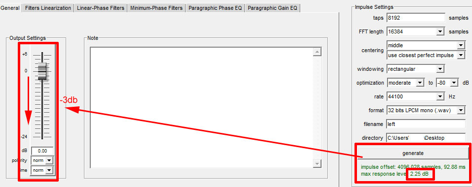

Сообщение #10 mik » 22.04.2016, 19:37
Узнал такои нюанс : сгенерированныи корректировочныи .wav никогда не должен уходить в + db.
Должен быть всегда ниже 0.
Выбираем по одному из двух ( левыи или правыи) самыи ..громкии.. ( видно на картинке ) .. понижаем общии уровень на столько , чт бы увести в - db.
Например: - 1 db на выходе.
Для второго канала - понижаем общии уровень на столько-же дб , то есть на -3 db оба( пример картинки ). Логично : что бы не сбить баланс.

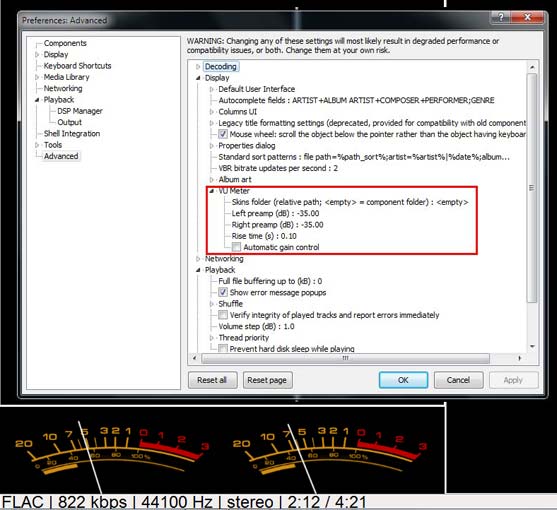

Сообщение #13 AHAPXICT » 10.05.2016, 00:26
mik, я не по теме. Меня интересует калибровка VU meter, в смысле "преамп" (у меня +9дБ, по умолчанию +20дБ) какой сделать? С maklaud экспериментировали, но так и не пришли к какому нибудь решению. Почитал с десяток статей (научных) нечего нового не нашёл, как всегда у экспертов мнения разделились)))
Добавлено спустя 2 минуты 52 секунды:
У тебя наверно есть тестовый сигнал "правильный"
Добавлено спустя 1 минуту 5 секунд:
Термин dBu, введенный корпорацией Нива в 1960ом году означает, что децибелы соотносятся с величиной, равной 0.775 вольта. dBm соотносятся с энергией в один миливат. dBFS соотносятся с диапазоном PCM (0 dBFS – это максимальный цифровой уровень, который мы можем получить).

Сообщение #15 AHAPXICT » 10.05.2016, 18:29
mik, это я и имел в виду. Спасибо за ответ. Только такой "преамп" не подходит, стрелки на любом материале лежат мёртво на нижнем уровне.
Сообщение #16 mik » 10.05.2016, 19:23
