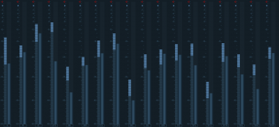

Сообщение #7 AHAPXICT » 30.12.2015, 13:12
DonKarlosOn, если вопрос стоит не в килогерцах, а в каналах то: при помощи плагина Matrix Mixer звук можно раскидать на 18 каналов установив его в цепочке DSP после (к примеру) FreeSurround который может делить от 2.1 до 16.1 каналов.
Русифицированные версии плагинов: Free Surround Matrix Mixer
Сообщение #8 DonKarlosOn » 30.12.2015, 13:29
А функции Matrix Mixer и FreeSurround разве не идентичны?
Мне не нужны эффекты типа Surrond ресивера, тыловые АС должны играть не подзвучку, а именно полноценный канал, как на фронтах.
Surround и Surround Back - это названия тыловых каналов ресивера, а требуется мне простое стерео + саб.

Сообщение #9 AHAPXICT » 30.12.2015, 14:09
DonKarlosOn, Вы будете продолжать в том же духе, или наконец таки перейдёте к экспериментам?
DonKarlosOn:А функции Matrix Mixer и FreeSurround разве не идентичны?
Нет не идентичны, Matrix Mixer это простой 18-ти канальный микшер, то есть, вы можете сделать 18 левых каналов если это вам необходимо :biggrin:
