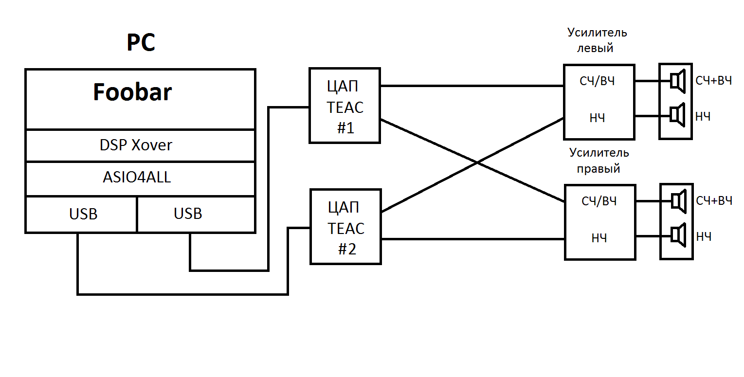

Добрый день, уважаемые форумчане, всех с Новым годом и всего наилучшего!!! Конфигурация моей системы - Win7, Foobar ver.1.3.17, DSP XOver (стерео по 2 полосы - НЧ и СЧ/ВЧ), ASIO4ALL, выход ч-з USB на 2 внешних ЦАПа TEAC-UD301. У TEACa есть родной ASIO драйвер, установлен. Вопрос следующий: пробовал разные варианты вывода на ЦАПы: и WASAPI, и родной ASIO-драйвер ЦАПа, и ASIO4ALL. Из всех комбинаций смог сконфигурить выход на 4 канала ТОЛЬКО ASIO4ALL. Остальные (WASAPI и родной ТЕАСовский ASIO) не видят одновременно 2 USB-устройства (ЦАПа). Я что-то делаю неправильно или по-другому не получится ? Кто-нибудь пробовал что-то подобное на WASAPI, получалось ???

Если делить сигнал на 2 полосы после ЦАПов, уже в аналоге, то сделать активные фильтры, не вносящие фазовые искажения, довольно сложно. Посему, прошу меня простить, но остаюсь при своем мнении и жду помощи в вопросе вывода потоков на ЦАПы.

По схеме вроде один, левый канал, выводится на первый цап, а второй канал на другой цап.
Смысл сего действа непонятен.
Вообще, читая первый пост, я подумал, что челу надо одновременно вывести по асио сразу на оба цапа.
P.S. Это технически невозможно без костыля, которым является AsioALL.
Сообщение #15 slav » 10.01.2018, 14:22
megane68 абсолютно прав, меня, действительно, интересовало "челу надо одновременно вывести по асио сразу на оба цапа". Даже больше интересовало задействовать оба ЦАПа через WASAPI, я так много читал на форуме о "разнице звучания через WASAPI". Но тема очень живо и неожиданно (надеюсь, не только для меня) развивается, что становится весьма интересной. Например, в чем может выражаться "между цапами будет рассинхрон, кто в лес, кто по дрова" ? Теоретически я с этим абсолютно согласен. Практически система работает уже не один месяц и ничего плохого я о ней сказать не могу. Сначала она была подключена таким образом, что на один ЦАП выводились СЧ+ВЧ обоих каналов, а на другой, соотв-но, НЧ обоих каналов. Потом я решил попробовать минимизировать взаимное проникновение каналов и сейчас на один ЦАП приходят СЧ+ВЧ и НЧ одного канала и, соотв-но, тоже самое на другой ЦАП для другого канала. Никаких временнЫх и прочих "косяков" пока не наблюдаю. Вероятно, я не знаю, где их искать... Подскажите :razz:

slav: Потом я решил попробовать минимизировать взаимное проникновение каналов и сейчас на один ЦАП приходят СЧ+ВЧ и НЧ одного канала и, соотв-но, тоже самое на другой ЦАП для другого канала.
Каким образом будут появляться фазовые задержки между полосами в одном канале при таком подключении?
