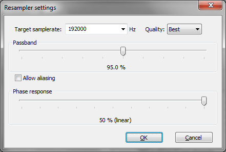

Нигде не нашел, может кто подскажет,
за что отвечают эти две настройки (Passband и Aliasing/Imaging) в SoX Resampler
и как выставить правильно их значения?
Сейчас у меня установлено:
Passband: 95%
Allow Aliasing/Imaging: галочка снята.
Звуковая карта: RME Babyface Pro
Буду благодарен за помощь. Спасибо.

95% без алиасинга - нормально.
Опция Passband определяет частоту среза (т.е. частоты выше этой будут удалены из сигнала).
Например, если мы делаем апсемплинг из 44100 в 192000, то при Passband 95% срез будет примерно на частоте 20947 Гц (44100/2*0.95=20947.5)
Если делаем даунсемплинг из 384000 в 192000, то срез будет примерно на частоте 91200 Гц (192000/2*0.95=91200)
При увеличении частоты среза увеличивается время, необходимое на обработку, и увеличивается продолжительность звона. Как выглядит звон на спктрограмме можно посмотреть здесь - https://audiophilesoft.ru/publ/my/foo_resamplers/11-1-0-34#ent2695

Опция Aliasing отключает подавление, собственно, алиасинга/отражений. Тогда при апсемплинге мы можем получить в сигнале призвуки на частоте выше частоты среза, которых там не должно быть, а при даунсемплинге - призвуки на частоте ниже частоты среза , которых не было в оригинальном сигнале. Стоит отметить, что эти призвуки будут иметь очень низкий уровень громкости. При разрешённом алиасинге требуется меньше времени на обработку и уменьшается продолжительность звона.
На спектрограмме при даунсемплинге алиасинг выглядит примерно так (обведён белым кружочком):

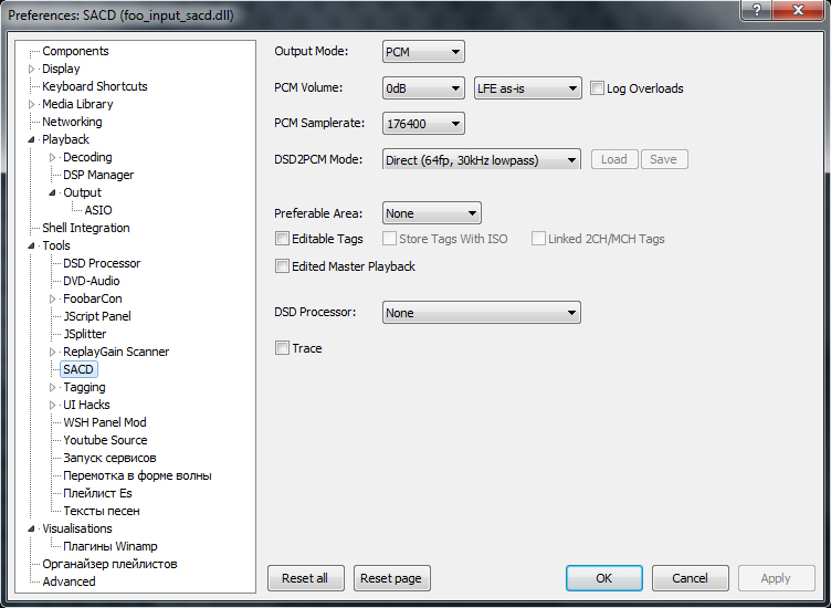

Сообщение #5 onv » 14.12.2018, 22:29
DaveP:Это нужно для даунсемплинга при прослушивании DSD. Моя карта поддерживает 192000 Hz максимум.
Для этого не нужно SoX засовывать в DSP. Это делают и foo_input_sacd (Output mode -> PCM, PCM Samplerate -> 176400 например), и DSD Processor самостоятельно

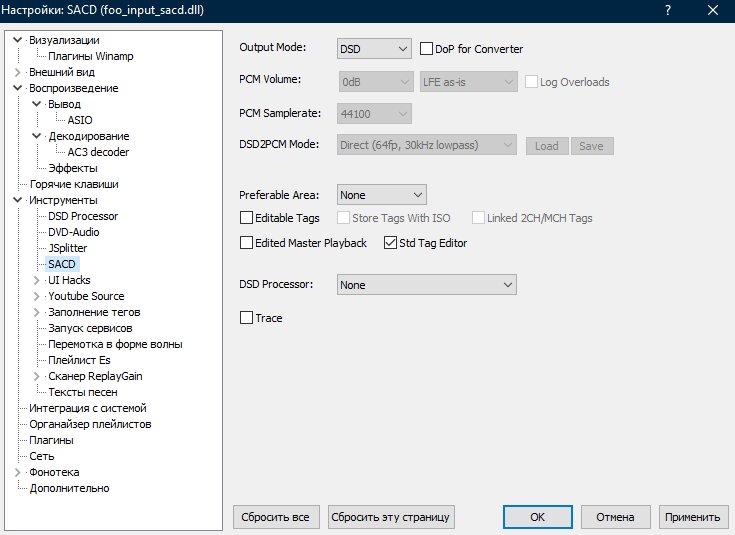

Объясните пожалуйста как настроить воспроизведение DSD на карте RME Babyface Pro (24 bit-192 kHz),
которая НЕ поддерживает прямое воспроизведение DSD.
Прикрепил скрины с настройками, которые у меня стоят сейчас.
Очень хочется правильно все настроить и получить хороший звук.

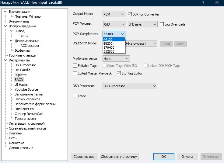

Не могу настроить конвертер из DSD что бы на выходе было 24 bit-192000 kHz.
Получается 176400 kHz либо 352800 kHz.
И если включаю при конвертации Winamp DSP bridge (альтернативный эквалайзер) то конвертит не реально долго и файлы получаются мизерного размера.
Можете подсказать для решения?

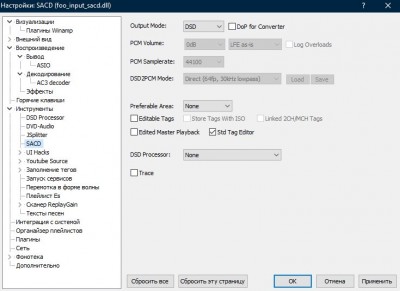

Сообщение #12 limon65 » 15.08.2020, 23:54
С воспроизведением всё хорошо,а вот как сделать именно 192000 на выходе.Получаются совсем другие параметры,которые я указал ранее.
Вот скрин там нет возможности выбора желаемых настроек.

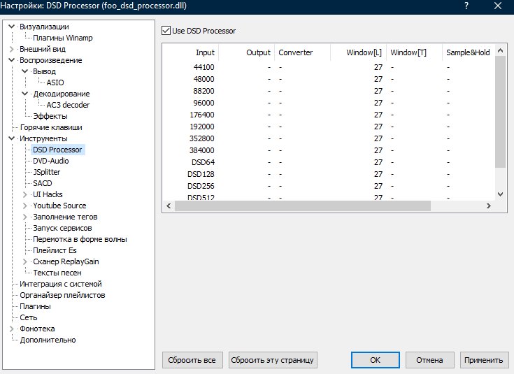

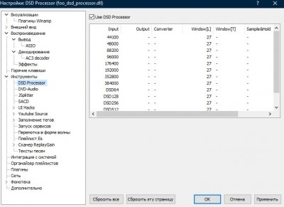

Сообщение #13 Marillion78 » 16.08.2020, 11:26
В настройках SACD в режиме вывода "PCM" вроде всегда только такой вывод, с такими частотами, не знаю почему.
Нужно настраивать вывод через DSD (если звуковая карта его в принципе поддерживает), и дополнительно настраивать DSD Processor, там больше возможностей настроек преобразований.
Т.е. на самом первом Вашем скрине вместо DSD Processor - "None" выбрать ваш DSD Processor, а на втором скрине - сделать настройки преобразований из одного режима в другой. У меня звуковая карта всё равно не поддерживает вывод DSD, так что мне это недоступно.
Ну или втыкать дополнительный ресемплер после вывода в PCM, тот же SoX.
Т.е. сначала вывод из SACD в PCM с частотой 352800KHz, а потом ресемплирование с помощью SoX в 192000Khz.

Сообщение #14 Azaza » 16.08.2020, 13:25
В настройках foo_input_sacd выбрать 3528000, а при конвертации в разделе Processing (в русификации, наверное "Обработка") настроек конвертера добавить в активные DSP ресемплер и установить в нём 192000. Галку DoP for converter необходимо снять.
Если при воспроизведении нужен вывод DSD, то после установки нужных параметров для PCM, можно преключить режим обратно в DSD. Установленные параметры для PCM запомнятся и будут использоваться при конвертации, даже если для воспроизведения используется режим DSD.

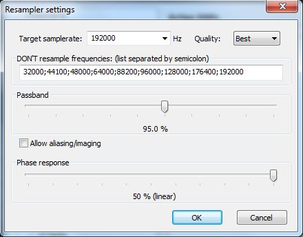

Сообщение #16 main user » 04.07.2023, 15:02
Подскажите, пожалуйста. Что-то я начал сомневаться в правильности моего решения...
Как мне наиболее оптимально (и правильно) выводить звук? Нужен ли мне плагин ресемплера?
Мой ЦАП (с автоматом частоты) может макс. 24 бит/96 кГц (вывожу по USB). В основном это flac (не DSD).
Нужно ли мне использовать SoX Resampler (mod1 или mod2... и какой лучше?) или лучше что-то другое?

Сообщение #18 main user » 04.07.2023, 21:08
Azaza, у меня установлен SoX Resampler mod1. В нем установлена макс. частота 96 кГц. И не передискретизировать частоты: 44100;48000;88200;96000.
Добавлено спустя 1 минуту 3 секунды:
Это правильно? Без ресемплера тут никак не обойдешься?
Вы как дока в Фубаре может подскажите наиболее правильный и оптимальный вариант в данном случае. :smile:

Сообщение #20 main user » 04.07.2023, 21:14
Да, я увидел когда уже написал. :smile:
А если все-таки применительно к ресемплеру. Мои установки SoX правильные в моем случае?
