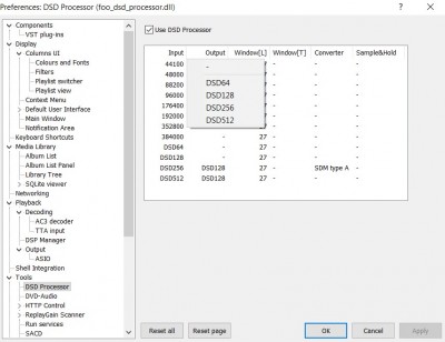

foo_dsd_processor, давно есть

А поподробней, пжлст. Как это конкретно работает в foobar. На всех скринш. вижу только DSD в PCM.

ЛКМ напротив нужной частоты в PCM на поле "Output", выбрать нужное (64,128,256,512)

Спасиб. Вроде разобрался. Пока работает стабильно 44.1 в 128.
А что за настройки Window(L)(T), converter, SampleHold ? Converter SDM type A/B/C/D- понимаю, тип фильтров ?
ps. Заметил: при переходе на любой DSP пресет, DSDprocessor отключется и даёт приоритет DSP.

Разобрался с dsd-processor. Но я имел в виду конвертер PCM в DSD как плугин, с возможностью ставить его в список DSP, поставить его после convolver в списке. Как сделано в других софтах. Так как DSD не поддается редактированию, он должен стоять послeдним в этом списке. :think:

1/Converter
<a href='https://www.casimages.com/i/190309041100255569.jpg.html' title='Mon image'>Lien vers mon image</a>
2/Window (T)
Hann по умолчанию, поставил Hamming
3/ “Sample & Hold” - своего рода оверсамплинг перед конвертацией в DSD, поставил х8
