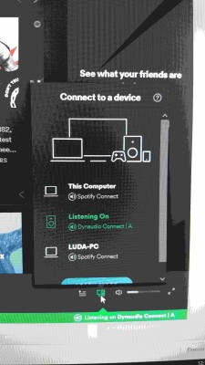

Все есть и акустика и коробейка ) я писал выше что все работало. Потом почему-то слетает. Если капнуть в суть (хотя я не большой спец по сетевым протоколам), драйвер тут не причем. Назначение UPnP MediaRenderer отображение UPnP устройств которым являеться коробейка динаудио как устройства выводда фубар. Но почемуто он слетает и не отображаеться!
Добавлено спустя 15 минут 47 секунд:
Снес все фубары, поставил новую версию 1.4.4. с оф. сайта. Поставил плагин, динаудио не отображается хотя с этого компа тот же спотифай работает вообще без проблем. Не могу понять ????

Сообщение #7 vladj » 12.05.2019, 12:59
Пользование UPnP MediaRenderer нужно только тогда, когда коробочка не рядом с компом, где установлен фубар. Если рядом, то проще ведь зацепится по коксу, оптике или USB ? Ну да...там есть пульт и возможность выбора контента на компе, но в таком случае ты должен юзать ещё и монитор ? Коробейка служит дорогущим цапом, который может принять аудио кроме сети и по обычным интерфейсам. Или у тебя акустика в одной комнате, коробейка в другой и комп в третьей....как-то всё не очень понятно. Тут ведь ещё играет роль и настройка роутера или через что там у тебя вайфай отдаёт с компа на коробейку аудио по сети. А с коробейкой и колонками наверное всё проще и связь между ними уже напрямик автоматом ?
О разглядел на картинке как всё у тебя....

Сообщение #9 actor » 12.05.2019, 13:23
vladj, Коробочка и комп не рядом, по шнурку законектить к компу ее не представляеться возможнім.
mgz, Проверил все работает, я выше для чего про спотифай вспомнил, чтоб было понятно что как UPnP устройство коробочка работает без проблем.
Это соединение динаудио конект и спотифай все по томуже вайфаю
