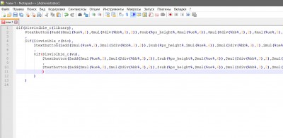

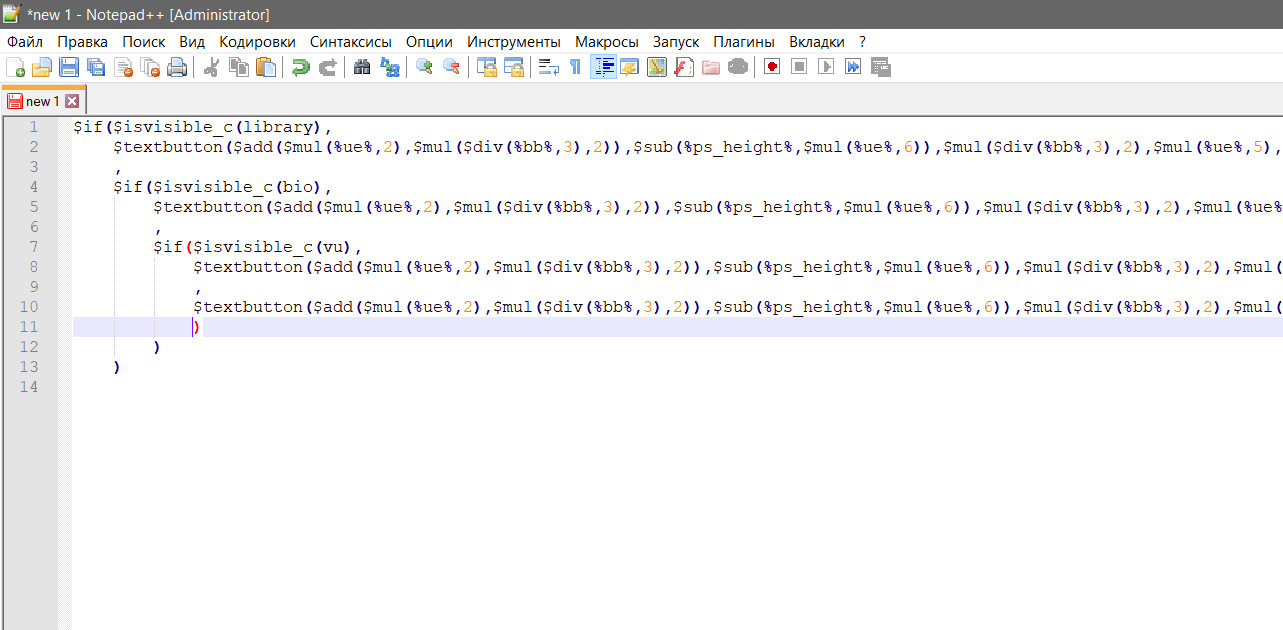

Не секрет про сплитера без refresh- ей и другой тягомотины с PSS ..Может быть есть какие нибудь секреты
если видна( "биография"
кнопка: "биографию" не показывать; "видео" показывать
если( видно "видео"
кнопка: "видео" не показывать; "биографию" показывать
