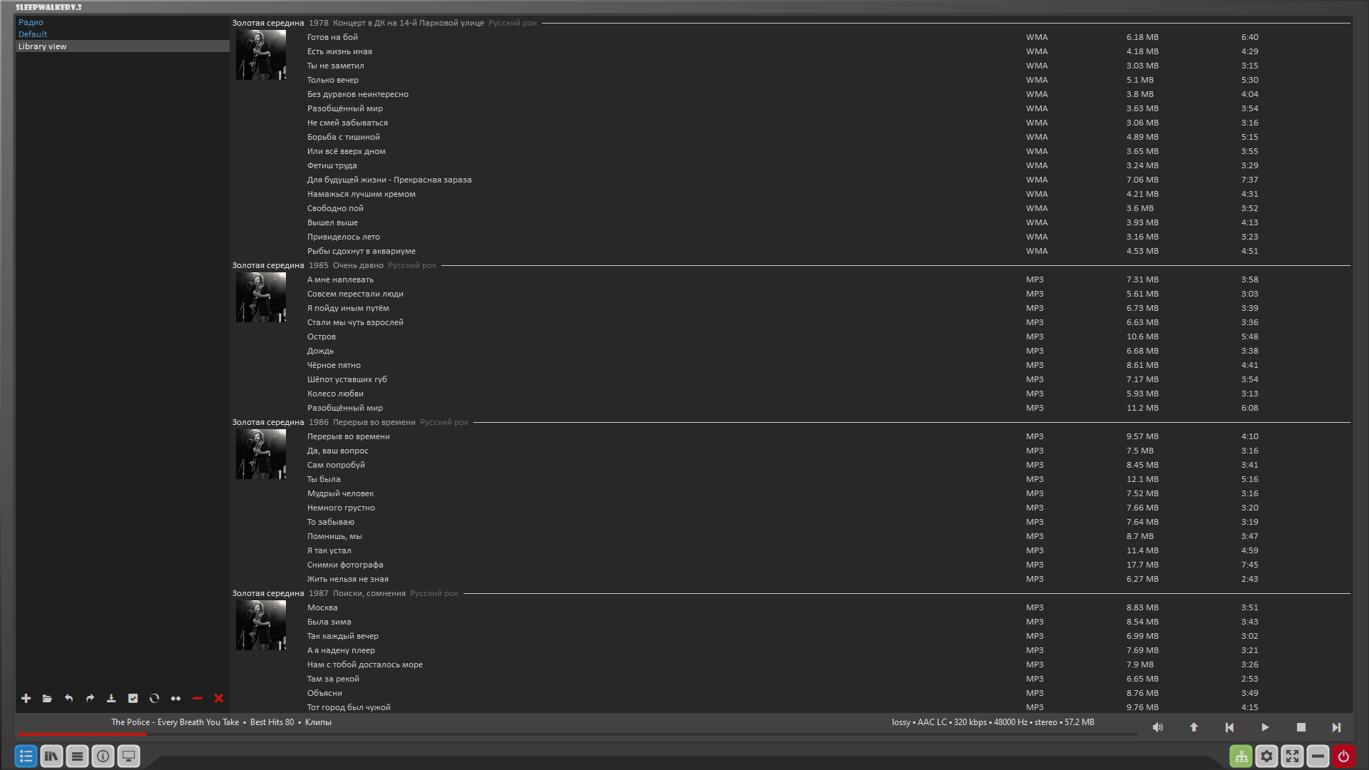

Сообщение #2 SergPuh.68 » 22.09.2019, 00:06
Финальная версия SleepwalkerV.3
Ссылка в шапке темы.

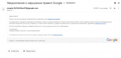

Последнее время получаю вот такие сообщения:
Похоже Google блокирует архивы с сборками загруженные на Google disk(по какой причине не знаю)
Поэтому перешёл на другой файловый обменник.Если не трудно напишите как скачиваются сборки и скачиваются ли вообще.

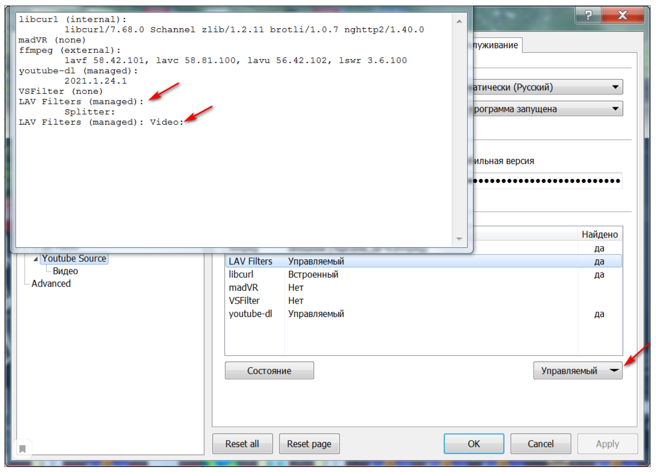

Сообщение #8 clip » 29.01.2021, 14:45

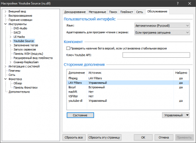

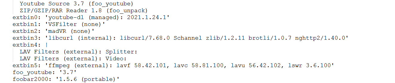

SergPuh.68,
Загрузил вашу сборку - VideoSleepwalker V.3 (посмотреть работу YouTube Source)
Запустил, никакие настройки не трогал, только проверил актуальность элементов YouTube Source и в результате имеем:
P.S. Пробовал другие ваши сборки - все так же: картинки нет, все остальное работает
Думаю дело не в сборках, а в .... может сталкивались с подобным (LAV Filters - не хотят работать)
отчет foo_youtube
консоль Фубара при запуске
clip
С нами: 4 года 5 месяцев

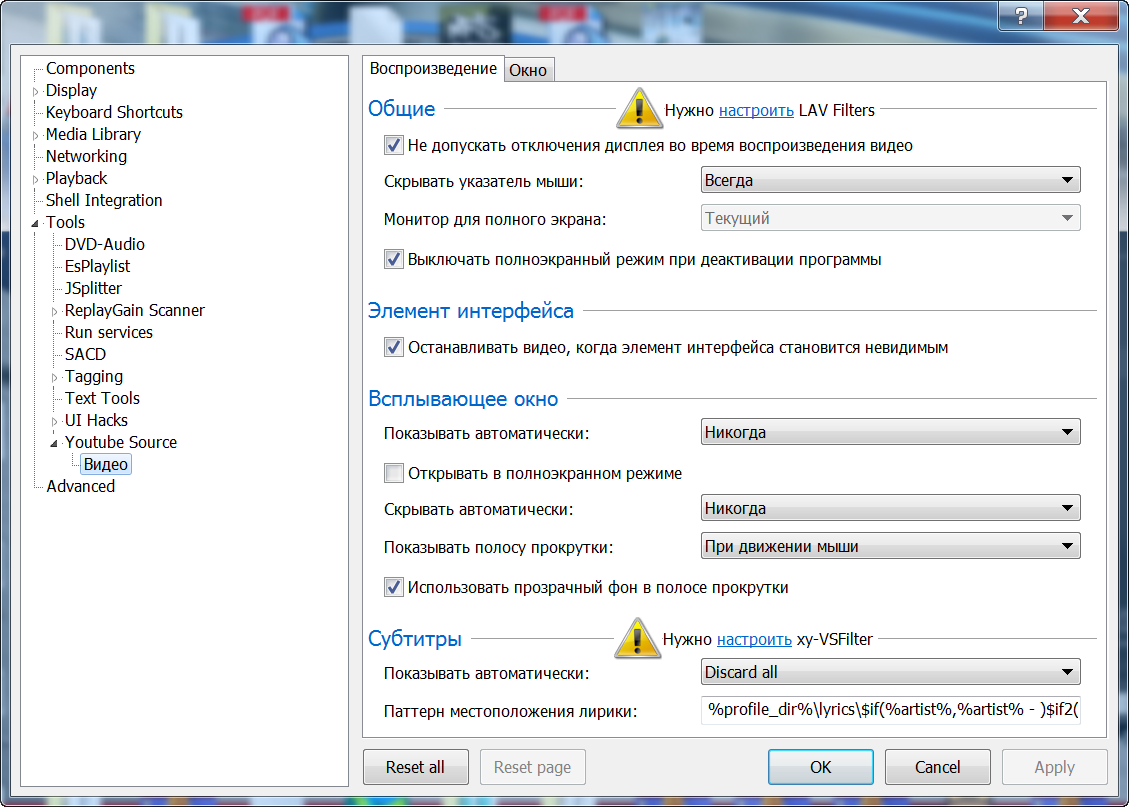

Сообщение #9 SergPuh.68 » 29.01.2021, 15:28
clip, ваша система не видит LAV Filters у вас случайно не Windows XP?Если раньше в систему был установлен LAV Filters поставьте галочку использовать настройки по умолчанию и проверьте.Попробуйте поставить Управляемый и там и там и заново загрузите LAV Filters и youtube-dl (там есть пункты меню для этого) Для Windows XP версия LAV Filters должна быть 0.70.2
Вот так должны выглядеть настройки:
Сообщение #10 clip » 29.01.2021, 17:16
SergPuh.68,
SergPuh.68:ваша система не видит LAV Filters у вас случайно не Windows XP?
7х64 - окна скринов в подтверждение
SergPuh.68:Если раньше в систему был установлен LAV Filters
Не ставил - если ставлю в настройках LAV Filters "Система" он его не находит (скрин прилагаю), да и сборка как-бы портативная
SergPuh.68:Попробуйте поставить Управляемый
это проделывал уже не раз, но ничего не меняется
clip
Сообщение #11 SergPuh.68 » 29.01.2021, 17:30
Странно,пишет фильтр найден но в состоянии не отображается.Попробуйте очистить кэш.По новому скачайте сборку я там подправил сейчас и отпишитесь,будем искать :smile:

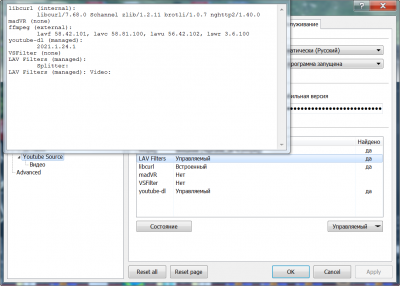

Сообщение #12 clip » 29.01.2021, 17:47
SergPuh.68:Попробуйте очистить кэш
очищал
SergPuh.68:По новому скачайте сборку я там подправил
скачал, запустил - все то же
Ваш скрин подтверждает мой скрин в предыдущем посте
SergPuh.68:Странно,пишет фильтр найден но в состоянии не отображается
Как я уже писал - дело вряд ли в конкретной сборке (попробовал не одну, а картина не меняеется)

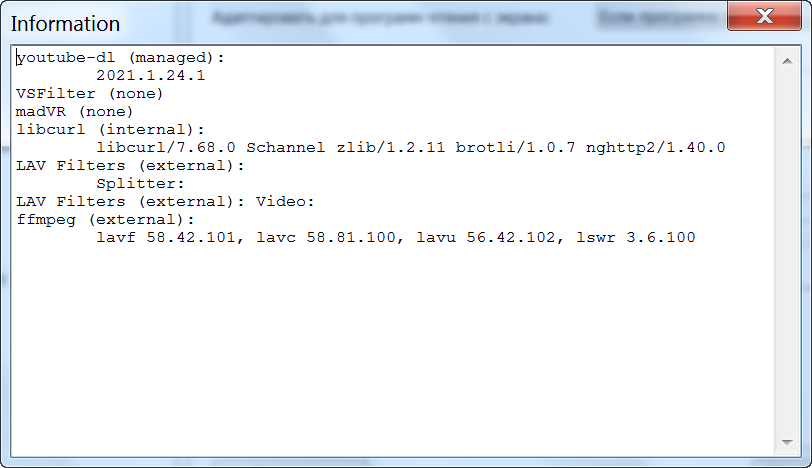

Сообщение #16 clip » 29.01.2021, 18:38
imfam:Попробуйте поставить фильтры в систему
я не ставлю фильтры и кодеки в систему
SergPuh.68:попробуйте другую версию фильтра
Поставил 0.74
SergPuh.68:разрядность 64 поставьте
Результаты на скринах
0.74.1х64
0.74
clip
Сообщение #17 SergPuh.68 » 29.01.2021, 18:43
Я попробовал скачать х86 работает, а х64 тоже не работает.И в систему заодно установил ничего там страшного нет зато проверили бы.

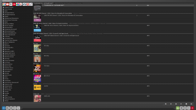

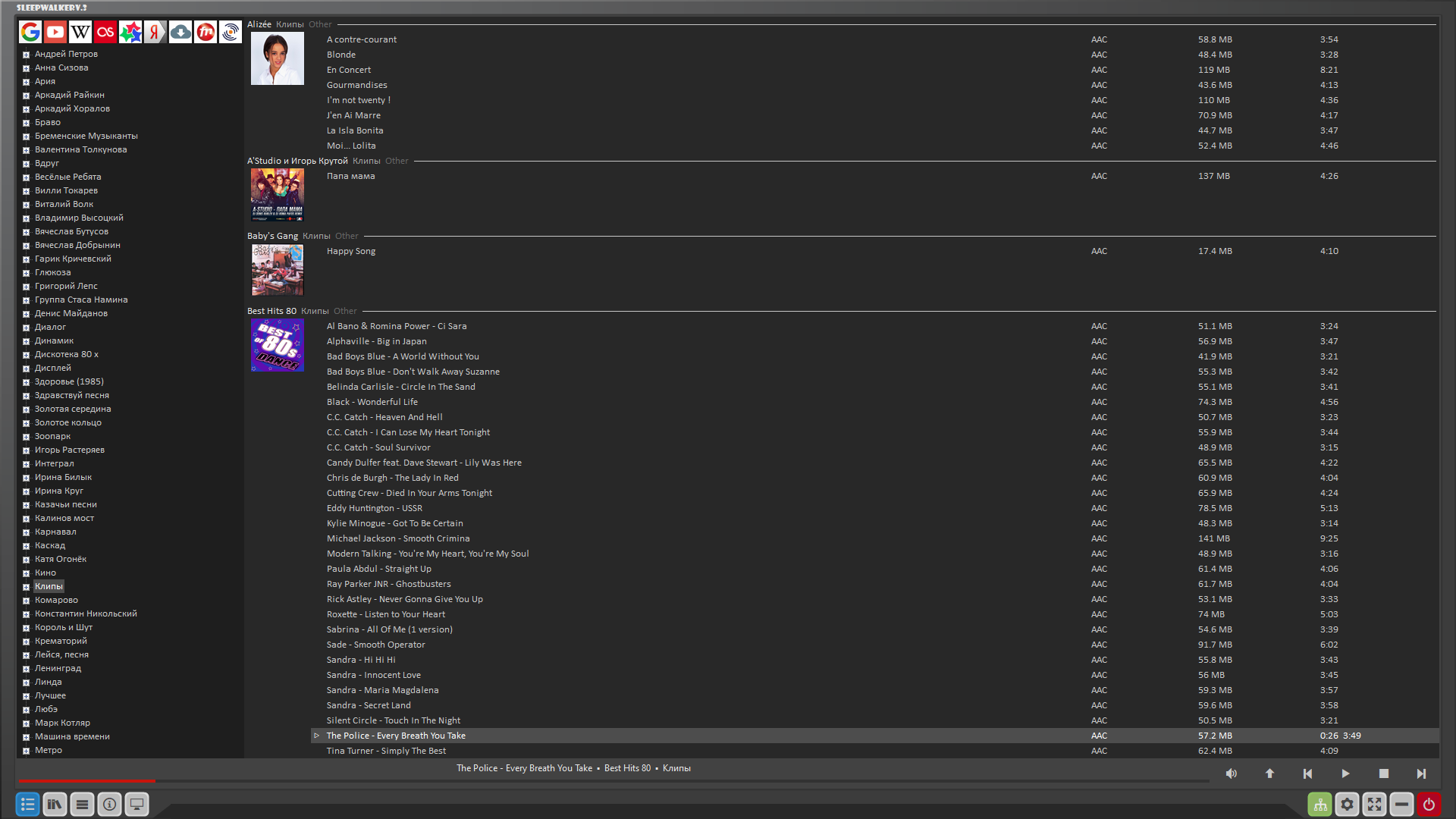

Я еду на вин 7, проблем нет вообще с ютюбом, особенно на твоих крайних сборках. Запускается сразу без всяких настроек. Ты написал, что нравится тестировать сложные, а я второй вечер сижу над твоей Dolphinblue (только серый интерфейс выбрал), пытаясь переделать под себя. А началось всё после сообщения недавнего ЯрилЗевота. Подумал О! Видел где-то совсем простенькую, ютюб выкинуть и больше ничего, только плейлист. Но вот этот интерфейс (мне по душе серые) так зацепил. Если интерфейс оставить фикированного размера, то как-бы уже всё нормально для меня... за исключением кнопок управления, уж больно они белые, а фотошопом не владею. Ну и конечно плейлист сменил на EL. Мне очень нравятся настройки EL плейлиста от kgena_ua, где альбомы открываются как положено с шапкой, а радиоплейлисты как плейлист без группировки. Буду признателен, если не в ломы, переделай эти 4 белые кнопки по типу остальных пож-та и отправь мне. Стрелочник делал сначала высотой как сик бар, но что-то не так уже. Он выбивается чуток из концепции, ну может заменю на типа пикметра. Пока у меня так... :smile:
Сообщение #19 SergPuh.68 » 29.01.2021, 21:18
vladj, ELP хорош для локальных файлов,с прямыми трансляциями и с стримами есть небольшие проблемы,сильно тупит из за изображений.Перекачай сборку,возьми кнопки оттуда,я исправил.
Как раз накидал сборку чисто для аудио,плейлист,библиотека и менеджер плейлистов,если интересно могу позже выложить :smile:
