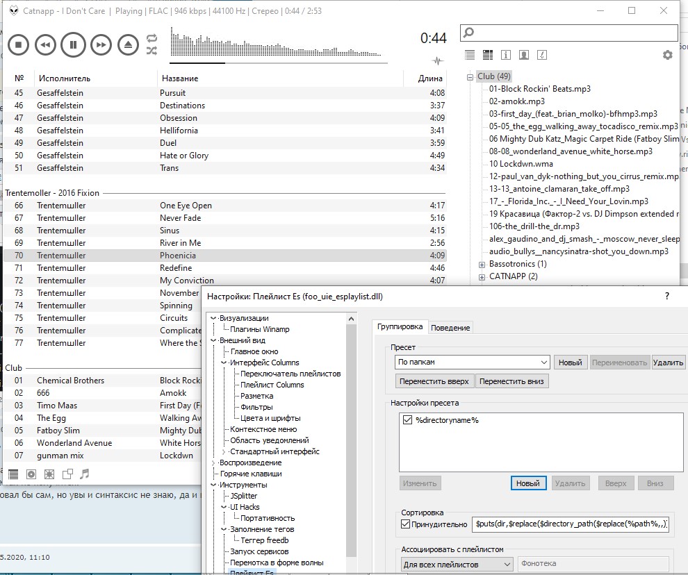

Сообщение #19 maza11 » 28.04.2024, 20:00
Зарегистрировался, чтобы сказать спасибо.
У меня тоже было желание видеть сортировку плейлиста в виде сначала каталоги, после этого треки и здесь я нашел это решение.
$puts(dir,$replace($directory_path($replace(%path%,,)),\,|$char(8226)))$if($get(dir),$get(dir)|)%filename_ext%
Отображает сначала каталоги, потом треки.
Из минусов некорректно работает для файлов без имени (типа "-" или "?"), таких пару штук, исправляю просто сами файлы.
maza11
