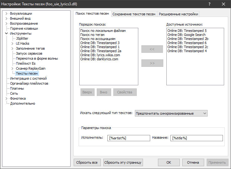

Устанавил компоненты, перемещал туда-сюда, вверх-вниз, не показывает текст хоть тресни! Found nothing и всё.
Если нажать ПКМ по панели и выбрать Lyric Search, то что-то находит, жму Load - пишет Load failed.
Поделитесь, пожалуйста своими настройками Lyric Show Panel 3 (скриншот).

Сообщение #10 prog333 » 28.06.2020, 19:37
MC Web:Конечно никто не гарантирует, что будут найдены все тексты.
Так ведь вообще ни одного нет!
Сделал точно как у Вас.
ПКМ по Lyric Show Panel 3, далее Lyric Search - находит кучу текстов. И на этом всё, показывать не хочет.

Сообщение #11 SergPuh.68 » 28.06.2020, 19:58
prog333, нажмите на кнопку Сбросить эту страницу или выставте в настройках Любые.

Сообщение #16 AHAPXICT » 29.06.2020, 12:08
MC Web, SergPuh.68, а Online DB: Timestamped 3(это, тот который, minilyrics) разве работает? По моему он давно сдох вместе с Timestamped 1 и другими, там только пару китайских(не помню номера) работало когда последний раз проверял. Я вообще все серверы из списка удалил, оставил только локальный поиск, ассоциации и теги и установил MiniLyrics. Если надо текст, то использую для поиска только её.
P.S. Так что могу сказать что компонент не работает должным образом.

Сообщение #18 prog333 » 29.06.2020, 14:55
AHAPXICT,
Совершенно верно! Сегодня заморочился этим вопросом, ставил разные сборки (включая инсталлируемые в систему), отключал фаервол Windows и AdGuard - толку ноль. Установил MiniLyrics, всё отлично работает. В общем, компонент Lyric Show Panel 3 сдох.
Кроме Lyric Show Panel 3 есть ещё компонент ESLyric, но там тоже не всё гладко ESLyric
