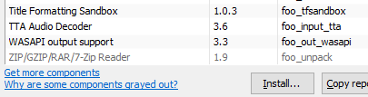

Гармонист писал(а):Установил 1.6. Вроде перестал выводится в списке устройств старый foo_out_wasapi. Новые wasapi навязывают выбор какое то одно динамичиское разрешение 8 16 24 32 бит. Как сделать чтобы этих преобразований не было? Так как у меня ЦАП с автоматом.
Если компонент установлен корректно, то просто так "перестал выводится" он не может (баг-репортов на оф.форуме никто за последнее время не писал). Должно быть так:
