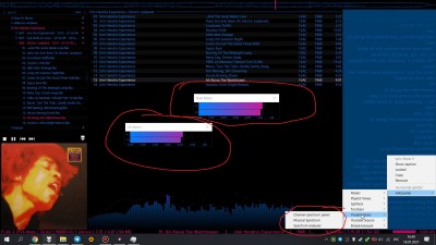

Доброго времени суток,
Использую CUI. Пытаюсь куда-нибудь пристроить этих ребят (см. рис., дефолтные панельки), но их просто нет в списке выбора панелей, ни в одной вкладке. Также их нет в Preferences/Display/Columns UI/Layout
Вызывать их каждый раз через View-Visualisations неудобно, к тому же они отображаются с рамками и подписями.
Внимание, вопрос:
Eсть ли похожие (не "аналоговые") плагины для CUI? Быть может есть способ встроить дефолтные панельки PeakMeter и VU Meter?
Может быть их можно встроить с помощью простого кода в Spider Monkey Panel?
foobar 1.6.0
Columns UI 1.6.0

Chompski, насколько я знаю названные компоненты в встроить в макет CUI не получится.Для CUI тьма тьмущая украшалок есть других,я думаю можно подобрать похожие.Скриптов для Spider Monkey Panel мало,нужно постараться что бы найти что то такое же.
foo_uie_vis_channel_spectrum
Тут ещё посмотрите: https://cdpos.biz/tags.php?tag=(fb2k) визуализация

SergPuh.68, спасибо большое за наводочку. Установил foo_uie_vis_peakmeter_spectrum_0.2.0.0 и успешно настроил под себя.
Осталось только понять, куда б его лучше приткнуть :think:
