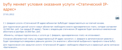

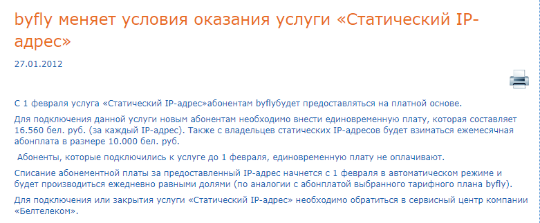

по поводу провайдера:
P,S провайдер денег хочет)
