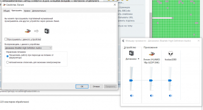

Для удобства использования телефоном подключаемой к ноутбуку различной акустики я долгое время использовал .appx драйвер из win stor'а, а именно Bluetooth Audio Receiver за авторством Смирнова Марка. Данные "костыли" были нужны, что-бы одной акустикой могли пользоваться одновременно два устройства - и ноутбук, и телефон. Без постоянного переподключения устройств входа на динамики. Хотя фактически, в ущерб качеству звука, устройств может быть столько, сколько потянет блютуз протокол.
В качестве интерфейса роутинга использовал ужасно непроработанный метод синергии аудио микшера виндовс и настройки отдельного входного звукового из панели управления виндовс (для удобства понимания прикреплю скриншот).

Задержка зависит от длины выходного буфера фубара.
Компонент использует устаревший API - MME. Вероятно, нестабильность и потери связаны с этим.
Если хотите что-то серьёзное, то используйте Virtual Audio Cable и входящий в его состав Audio Repeater - https://vac.muzychenko.net/en/
