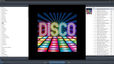

Сборка fMod v 2.0 предназначена для просмотра и прослушивания как локальных файлов так и файлов из интернета
Основана на компонентах: JSplitter, Youtube Source, MPV
Версия foobar2000: 2.2+
Система: Windows 7/8/8.1/10/11
Скачать с Google: fMod v 2.0

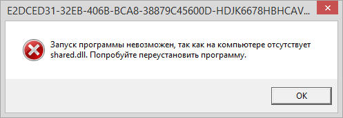

SergPuh.68, привет.
SergPuh.68:Основана на компоненте JSplitter 2.7.2-p1
Вообще не запускается, точнее требует переустановки и файл shared.dll, который в наличии. Подвешивает - даже скриншот не сделать. И подозрение на данную версию компонента или ошибку файла конфигурации. Пробовал с JSplitter 2.6.2 - запускается, но естественно выдает ошибки в скрипте...

На 64-битной windows 10 запускается нормально. На 32-битной windows 7 происходит какая-то срань и требует shared.dll.

Сообщение #8 MC Web » 15.10.2021, 15:14
SergPuh.68:Перевёл на версию foobar2000 1.5.6 перезалил,напишите кто нибудь работает или нет.
Та же хрень.
Тут дело не в версии foobar2000, а в Jsplitter. У меня было подозрение, что он скомпилирован для 64-битной ОС - это к LURу (у него в сборке и encoders 64-битные).
Если попытаться вставить Jsplitter в интерфейс выскакивает та же ошибка (на Win7x86).

Сообщение #11 Aliado_71 » 20.10.2021, 20:36
На Windows Embedded 8.1 Industry Enterprise x 64 запускается и работает, но висит вот такое окошко, закрыть его невозможно пока не закроешь плеер.
Сообщение #12 SergPuh.68 » 24.10.2021, 08:30
Установил JSplitter 2.7.2-p2,перезалил сборку.
Сообщение #13 Aliado_71 » 24.10.2021, 13:17
SergPuh.68, Сейчас работает нормально. Симпатичный интерфейс :clap:

SergPuh.68, не знаю, так и задумано у Вас или нет, но в сборку засунута 64-битная версия ffmpeg.
Репутация: 436
Сообщение #17 SergPuh.68 » 25.10.2021, 20:26
Azaza, спасибо что сообщили,я уже запутался с этими битами.Я так понимаю нужно поменять на 32 битную.Перезалью.А с этой версией ffmpeg не работает?Вроде никто ничего не говорил. :nervious:
Сообщение #18 Azaza » 25.10.2021, 20:32
На 32-битной ОС не будет работать 64-битная программа.
Репутация: 436
Сообщение #19 SergPuh.68 » 25.10.2021, 20:47
Исправлено.Кстати хорошо бы что бы в архиве был текстовый документ посмотреть версию программы и битность,было бы удобно.
