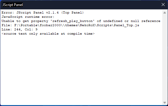

Сообщение #4 da3dsoul » 14.08.2022, 20:27
Извиняйюсь за повторное беспокойство, появилась новая проблема с buttons.refresh_play_button(); , скриншот прилагаю, подскажите пожалуйста куда нужно копать. Я даже не понимаю из-за чего возникает эта ошибка, иногда при запуске плеера появляется, панели, собственно, крашаться, но при повторном перезапуске возобновляются, ошибка появляется с интервалами.

Сообщение #5 SergPuh.68 » 15.08.2022, 12:25
Ничего не могу сказать по этому поводу,у меня такой ошибки нет. Лучше обратиться к автору сборки а то наставим костылей вообще перестанет работать :smoke:
Сообщение #6 da3dsoul » 15.08.2022, 14:45
Я, кажется, разобрался из-за чего эта ошибка появляется. Начал использовать rainmeter и для синхронизации с плеером поставил компонент foo_cad_plus, и если управлять плеером через rainmeter, то может возникать данная ошибка при перезапуске. В общем, компонент удалил по доброму, больше не буду эксперементировать. :biggrin:
Добавлено спустя 5 часов 9 минут:
Дополню для тех, кто хочет поставить этот скин, он является форком старого скина CaTRoX, и, оказывается, этот скин до сих пор обновляется другим человеком в видее форка, поставил его себе лично- прекрасно работает без ошибок последняя версия фубара и всех используемых компонентов. Вот ссылка на скин и инструкцию по его установке: https://theqwertiest.github.io/CaTRoX_QWR/
