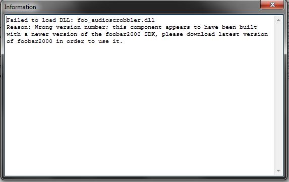

Давненько не открывал фубар, сегодня заметил что не скробблятся треки на ласт фм. Как накатить новую версию фубар, чтобы сборка (сборка s8e) осталась рабочей. При установке скробблера ласт фм версии 1.5.0 выдает такую ошибку.

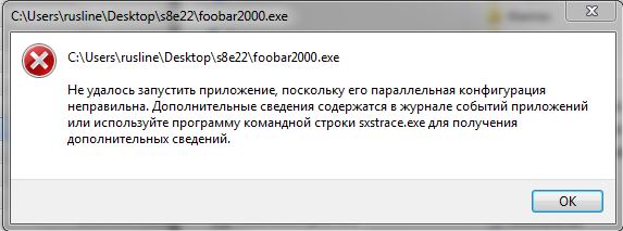

попробовал скопировать только файлы из новой портабл версии 1.6, а также отдельно попробовал версию 2.0 в папку со сборкой и выдал такую ошибку

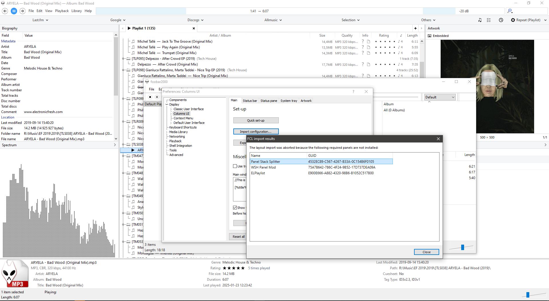

попытался в этот раз в новую перенести конфиг старой (на скриншоте сборка s8e на заднем фоне), но выдает ошибки, некоторые компоненты нашлись на сайте foobar, а вот этих нет: Panel Stack Splitter, WSH Panel Mod, ELPlaylist. Их реально свежие достать ?
rusline
С нами: 12 лет 8 месяцев
Сообщение #9 derothist » 23.01.2025, 15:50
Тот же WSH Panel Mod последний раз обновлялся в 2015 году. У Panel Stack Splitter есть субъективно удобнее альтернатива в виде JSplitter от товарища LUR на этом форуме. Либо перейти на более актуальные сборки, либо оставаться на текущей без обновления, если нет желания и времени сделать свой конфиг под свои нужды.
