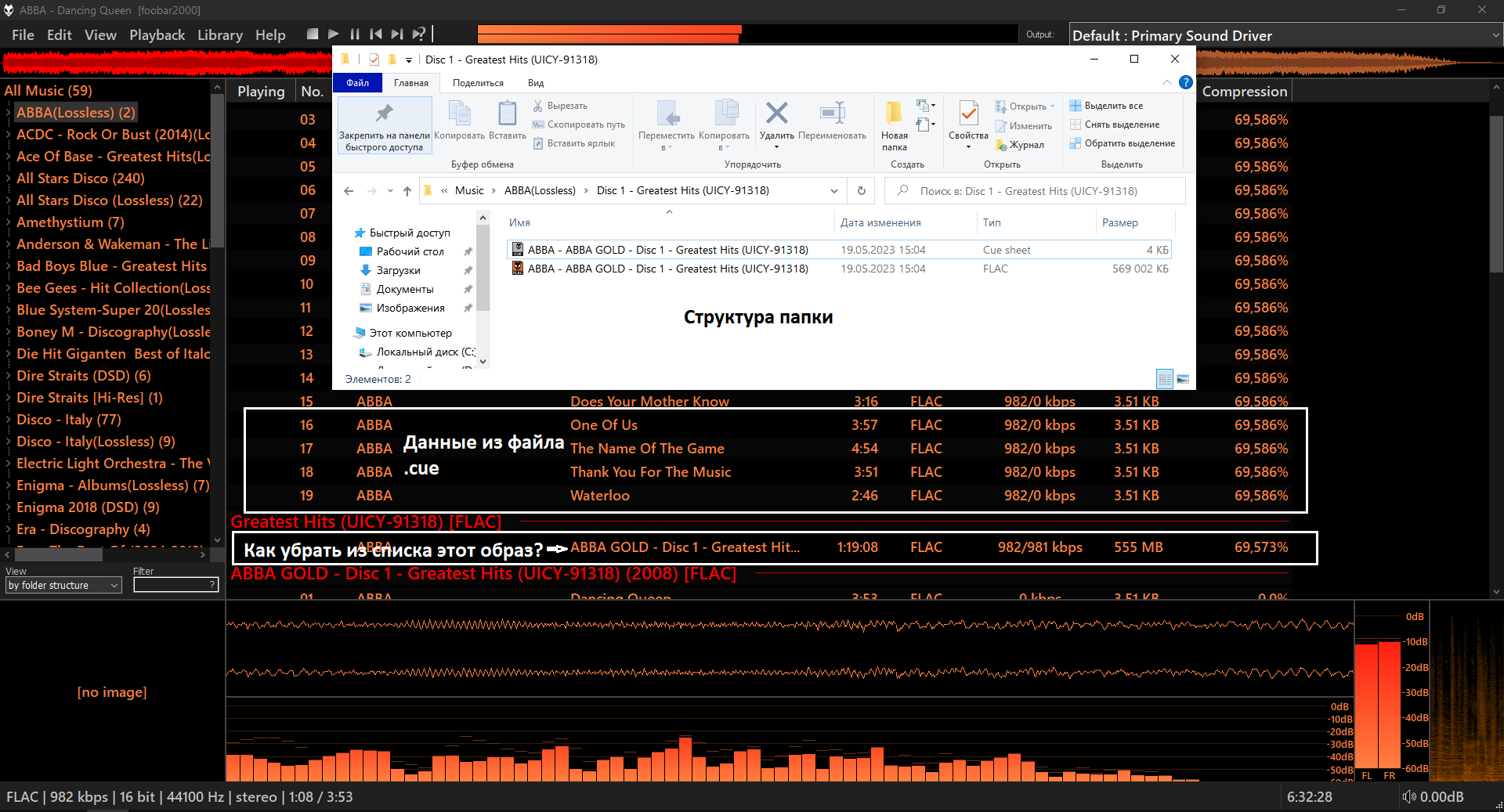

Пользовался сборкой плеера: "foobar2000 by Audiophile", она устарела, много чего в ней не нужного мне, просто нравился её интерфейс. Решил установить не сборку и сам её настроить. Всё получилось (в смысле - "красот" :smile: ), но есть другая проблема:
в папке два файла: файл .flac и файл .cue, плеер в "Playlist View" видит оба этих файла, после окончания пригрывания данных из файла .cue, начинает проигрывать то же самое из файла .flac. Как сделать так, чтобы в плейлисте отображались только данные из файла .cue, а файл .flac был скрытым? В сборке, с которой начал свой вопрос, такого не было, все её настройки перелопатил, так и не нашел где это включается/отключается.
Может по скрину понятно будет, что мне надо...

Установить компонент foo_cuefixer - https://github.com/RevenantX/foo_cuefixer/releases
Репутация: 375
С нами: 7 лет
Сообщение #3 Schiller » 19.05.2023, 19:01
Azaza, спасибо, получилось! :smile:
