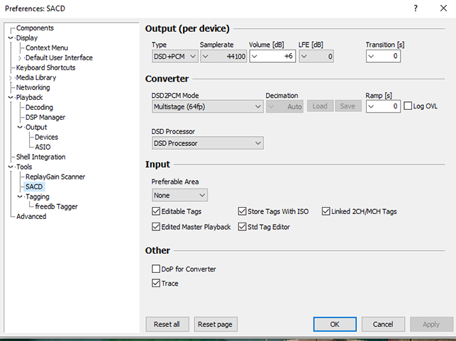

Сообщение #4 Azaza » 02.07.2023, 13:43

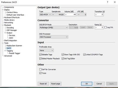

Что в настройках File->Preferences->Tools->SACD в Output в Type? Не выставлено ли DSD вместо PCM?
Репутация: 435
Сообщение #5 AIBEKZHAN » 02.07.2023, 13:52
Azaza:Не выставлено ли DSD вместо PCM?
DSD
AIBEKZHAN
С нами: 8 лет 2 месяца
Сообщение #6 Azaza » 02.07.2023, 14:06
А нужно выставить PCM.
Репутация: 435
Сообщение #7 AIBEKZHAN » 02.07.2023, 14:10
Azaza:А нужно выставить PCM.
С чего это? Всегда, до версии 2.1 ставил DSD. Да в рекомендации также указано, что DSD

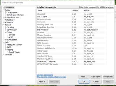

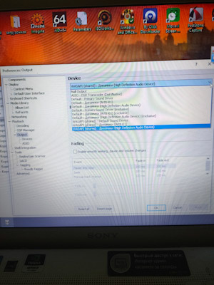

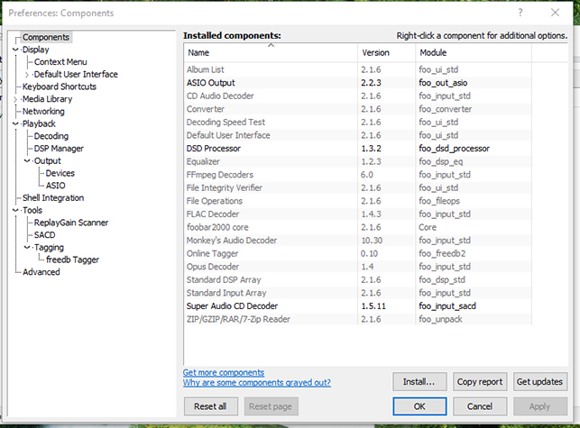

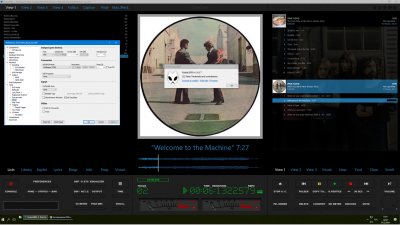

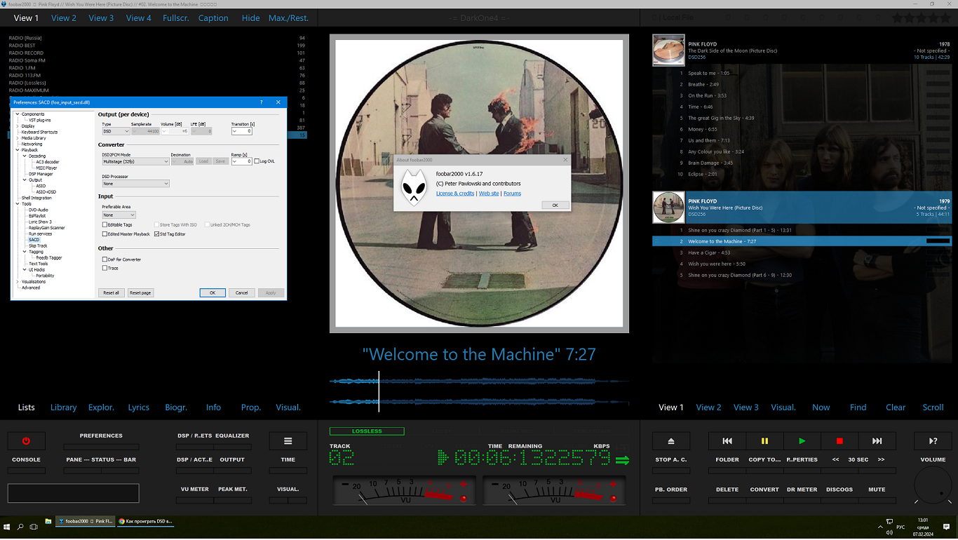

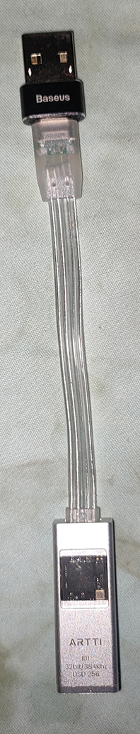

ПРИВЕТСТВУЮ . ПОДСКАЖИТЕ нет dsd,цап не горит синим
и не могу настроить pss
Добавлено спустя 18 минут 12 секунд:
что надо исправить ?и там прога её надо установить? может не тот pss скачал ?
Добавлено спустя 1 час 20 минут:
где скачать рабочий плагин pss ?
MIHO2024
С нами: 9 месяцев 11 дней

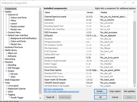

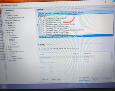

Сообщение #15 Dimmel77 » 26.09.2024, 19:56
MIHO2024,

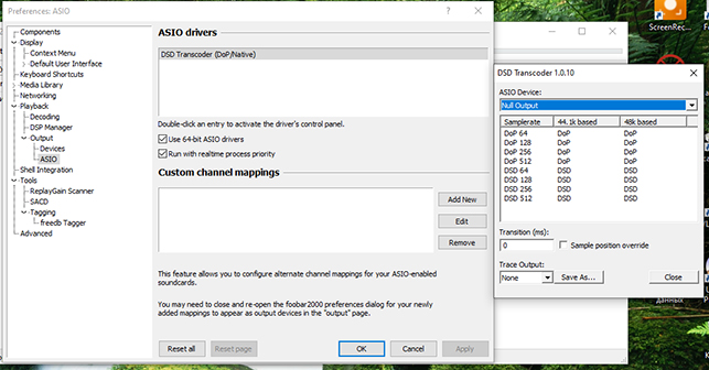

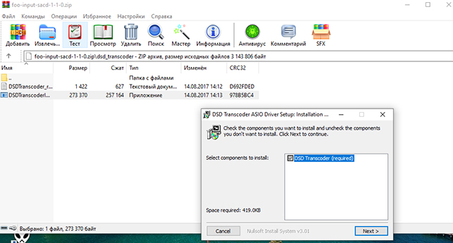

В fb2k ставишь foo_out_asio+dsd ссылка выше у Azaza , на пк асио драйвер своего девайса,а то по фото непонятно,что там у тебя. dsd transcoder не нужен у тебя уже есть dsd processor .В фубаре вывод асио+дсд - твой цап, из dsp manager в активных пока все убери.

Сообщение #16 MIHO2024 » 26.09.2024, 20:22
Dimmel77 ссылка не открывается
Добавлено спустя 49 минут 33 секунды:
Выбираю третий, но мюсиним цап не горит
Добавлено спустя 1 минуту 49 секунд:
Качество, выше не заходит

https://softreview.ucoz.ru/load/6-1-0-157
скачал эту версию но не могу понять есть плагин dsd ?
