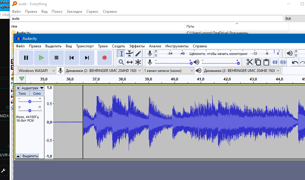

Сообщение #3 Воронин » 18.09.2023, 21:43
А как audacity захватывает звук? У меня не получилось, неужели надо микрофоном?

Сообщение #4 LUR » 24.09.2023, 23:32
Воронин:А как audacity захватывает звук?

Сообщение #5 Воронин » 25.09.2023, 17:33
Спасибо, все получилось, не пришло в голову, что и вход, и выход-динамики
