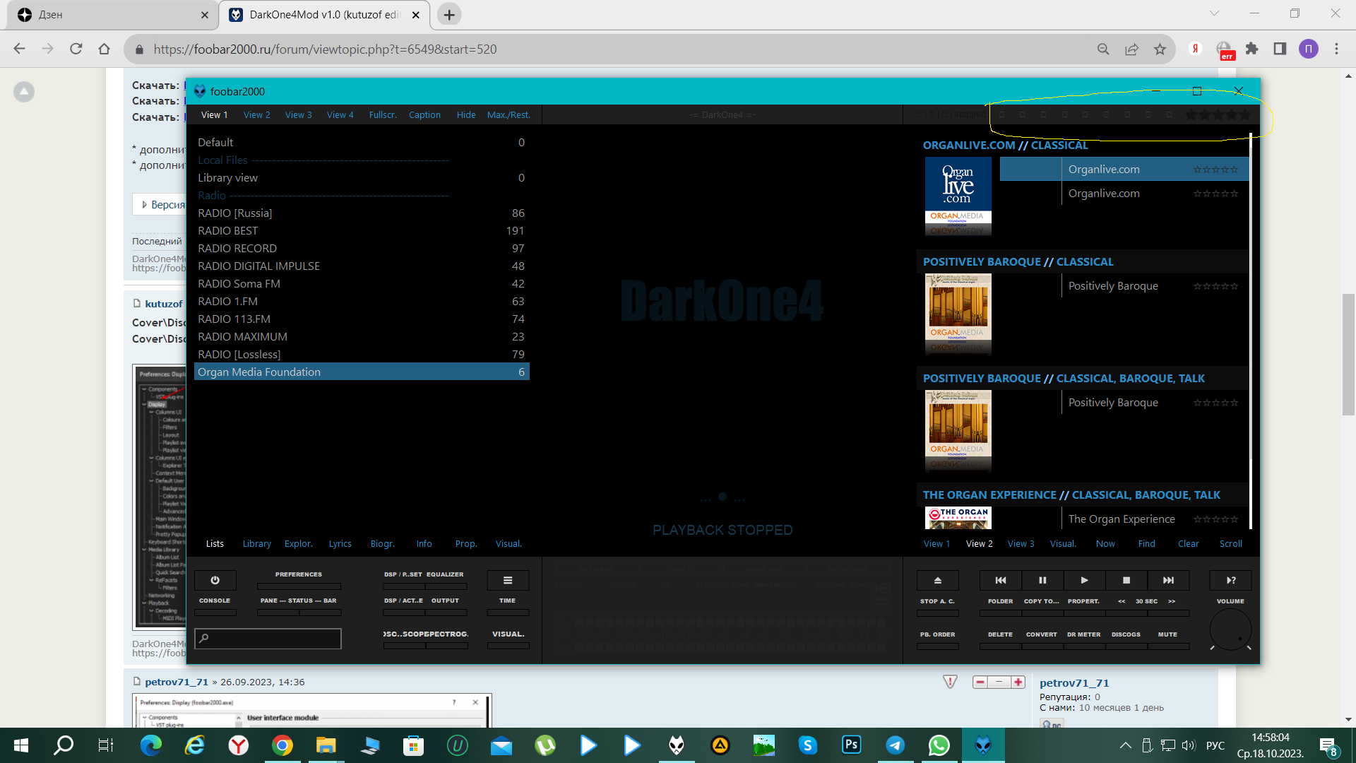

исчезли некоторые визуализации
Сообщение #1 G121121 » 18.10.2023, 16:06
Доброго дня
исчезли некоторые визуализации. в одной сборке нет обложек в другой пропали иконки
перекопал что мог -помогите восстановить (view1 и view2 обложки отображаются)может где что то прописать.
заранее благодарен

Сообщение #2 kutuzof » 18.10.2023, 20:22
1. Установите все шрифты из папки "fonts".
2. Нажимайте на кнопку "view 2" ещё несколько раз пока не появятся обложки.

Сообщение #3 G121121 » 18.10.2023, 20:45
попробую. спасибо
Добавлено спустя 9 минут 15 секунд:
получилось. супер. а иконки в верхнем баре как восстановить в другой сборке?

Сообщение #4 kutuzof » 18.10.2023, 21:09
Ну я же написал, установить шрифты в систему. За иконки отвечает шрифт "fontAwesome".

Сообщение #5 G121121 » 18.10.2023, 21:24
дико извиняюсь у меня такого шрифта нет, а в одной борке всё работает а в другой ни как. надо скачать гдето

Сообщение #6 kutuzof » 18.10.2023, 21:32
Ну как нет? В корневой папке есть папка "fonts", установите от туда все шрифты в систему.
