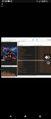

Hei, возможно ли управлять foobar на домашнем компе через интернет с телефона андроид?
Поиск по форуму нашел только тему управления в локальной сети, без интернета, а мне нужно управление через интернет.
https://foobar2000.ru/forum/viewtopic.php?t=6908&p=80740#p80740
Пока что управляю через AnyDesk, что жутко неудобно. Есть ли решение?

https://www.foobar2000.org/components/view/foo_beefweb
Без необходимости установки чего-либо на телефон. Управление через браузер. Для управления через интернет нужен внешний IP, естественно.

Да beefweb
Распаковываешь архив в папку components перезапускаешь foobar2000
foo_beefweb.zip
Заходишь в браузере по адресу http://localhost:8880 если всё работает, то из интернета заходишь по своему внешнему IP и порту 8880
Если у тебя внешний IP на роутере, то делай проброс порта.
