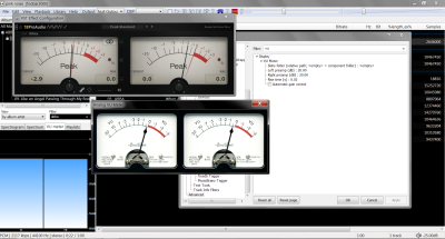

ФБ 2.1.2 (х86) комплектный VUMeter отображает значительно тише оригинала. Сторонний foo_vis_vumeter отображает верно. Переключение выхода звука не влияет. DSP отключен. Для сравнения, на скрине запись розового шума на 0 дб. Родной VUMeter отображает примерно минус 15 дб. Можно ли починить родной VUMeter?

Это не встроенный VU meter "отображает значительно тише оригинала", а foo_vis_vumeter отображает значительно громче, чем есть на самом деле, т.к. по умолчанию у него в настройках установлен preamp +20 дБ и включена опция Automatic gain control (File->Preferences->Advanced->Display->VU Meter). Если установить preamp в 0 и снять галку Automatic gain control, то он будет показывать примерно то же, что и встроенный VU meter. Изменение настройки Automatic gain control отдельно, без изменения значения preamp, почему-то не срабатывает, во всяком случае в фубаре 2.2 - галку снимаешь, а настройка не меняется. У встроенного VU meter настроек нет.

Azaza, спасибо за ответ. Automatic gain control был выключен. Но на обоих каналах действительно было +20 дб. Поставил +8 дб.
А вообще, по какой методике (шум или частота) нужно настраивать VU Meter на 0? Вот у меня есть файл "Некоррелированный розовый шум, 0db". Настроил по нему, но есть треки, которые звучат громче.

Пожалуй, я должен взять свои слова назад.
Дело в том, что для VU-метров существуют разные стандарты. Есть VST mvMeter2, позволяющий смотреть уровни по разным стандартам. Если ориентироваться на него, то встроенный VU meter - это, на самом деле, RMS meter, а не VU meter. А то, что показывает foo_vis_vumeter, толком не соответствует ни на одному стандарту, но с +20 дБ близко к пик-метру.
В самом фубаре VST-визуализации работают заторможено. Лучше смотреть на VST в каком-нибудь аудиоредакторе.
