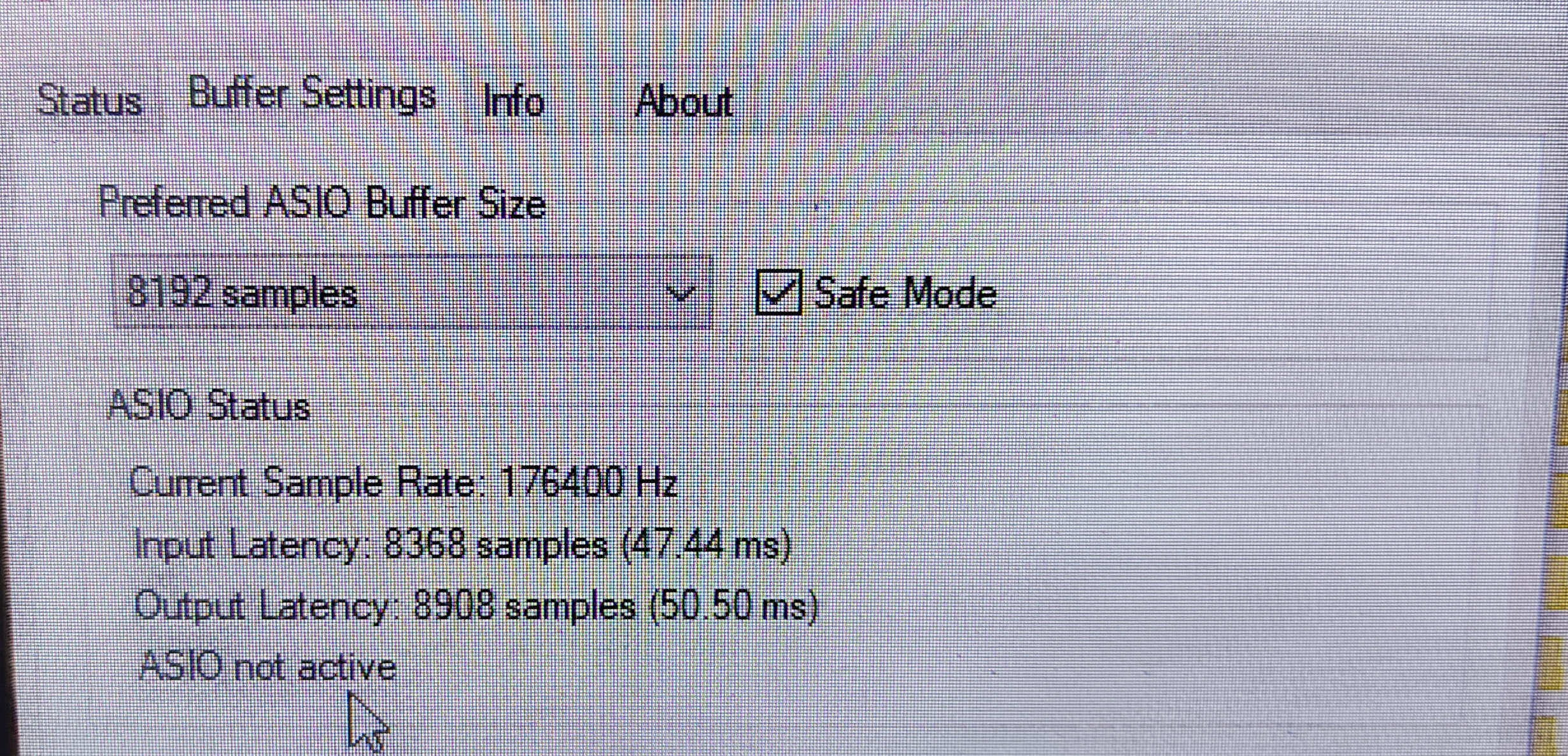

Всем привет) Звук воспроизвожу по схеме : комп моноблок+ foobar2000, версия 2.1.2,сборка DarkOne4Mod v1.0 (SMP)+ЦАП Sunscrit+акустика. Виндовские звуковые настройки отключил. В родном окне ЦАпа есть интригующая строка : "ASIO not active" (скриншот во вложении). Хорошего звук много не бывает, поэтому есть вопрос новичка : можно ли (и нужно ли с этим что то сделать?).

Во время воспроизведения через ASIO там тоже написано "ASIO not active"?

Сообщение #3 AndrewAS » 03.04.2024, 00:41
Да Именно так. Звук идёт, а текст именно этот.

Сообщение #4 Azaza » 07.04.2024, 16:57
А в соседней вкладке "Status" что при этом?
