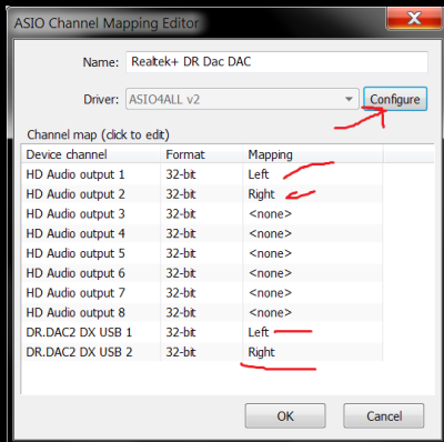

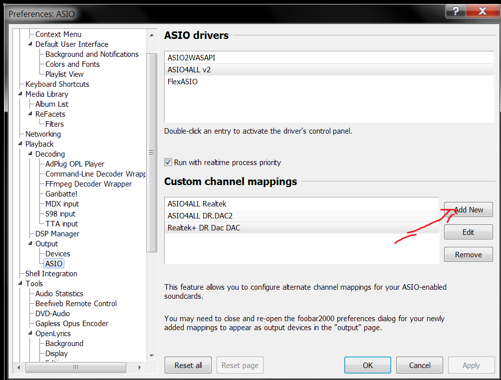

Тогда можно попробовать через ASIO4All с Custom channel map.
Принцип такой. Здесь у меня вывод настроен на два устройства - встроенный реалтек и внешний USB ЦАП.
foo_out_asio
ASIO4ALL - https://asio4all.org/
Это, если чисто средствами фубара. А ещё можно использовать Virtual Audio Cable. Тогда можно получить нужный результат при воспроизведении через любой плеер.
