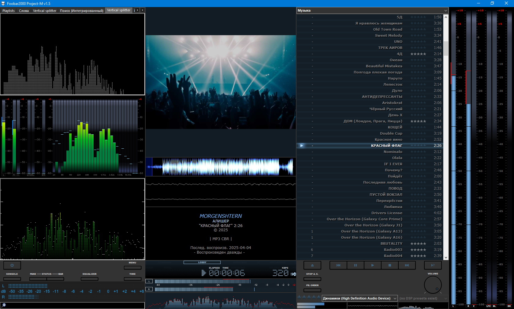

Foobar2000 Project-M by ManikManik2011
Сборка с одноимённым скином созданным мной содержащим компоненты от DarkOne v3.0, DarkOne v4.0 и DarkOne4Mod v1.0. Также сборка подойдёт для просмотра видео и вообще ставить её себе или нет решать вам, мне то что :biggrin:
Последняя версия : 1.5 (16.04.2025)
