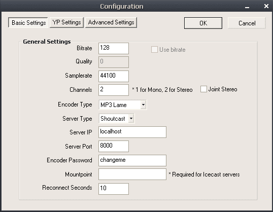

Сообщение #24 evil » 25.04.2007, 17:51
Вот скриншот настроек. Что не так?
evil M
Репутация: 67
С нами: 19 лет 2 месяца
Сообщение #25 deff » 25.04.2007, 18:53
если ты не скачал сам сервер с http://www.shoutcast.com/download/files.phtml то скачай. Настроить я сам толком не смог у меня работает только в формате аас с отвратительным качеством.
в общем скачай и установи сервер
далее иди в папку C:\Program Files\SHOUTcast и запусти sc_serv.exe
там жми едит конфиг
меняй конфиг под себя
MaxUser=*  максимальное количество клиентов
Password=* здесь пароль который ты указываешь в енкодер пасворд на своем скрине
PortBase=* порт
прошу тех кто разбирается меня дополнить, а то не получается на мп3 или ворбис запустить на нормальном качестве, все енкодеры скачаны.

Сообщение #26 k0rn » 26.04.2007, 09:13
У меня так. Вродь нормально звучит.
k0rn
С нами: 18 лет 9 месяцев
Сообщение #27 deff » 26.04.2007, 11:51
2k0rn объясни как под мп3 сервер настраивать
deff M
Откуда: Якутск
С нами: 18 лет 6 месяцев
Сообщение #28 k0rn » 26.04.2007, 14:34
В сервере я вообще кроме пароля ничего не менял..
в конце установки оддкаста предлагается, хм, купить? лицензию на использование мп3 и аас, согласился я с этим, он меня направил на 2 страницы, с одной скачал lame_enc.dll.. в "систем32" кинул (на самом деле он там был у меня, хотя более старый).. после этого появилась возможность выбрать мп3 в оддкасте.
Еще пользую DSP "Advanced limiter" в передающем фубаре, без него звук дико зашкаливает у "клиентов".
