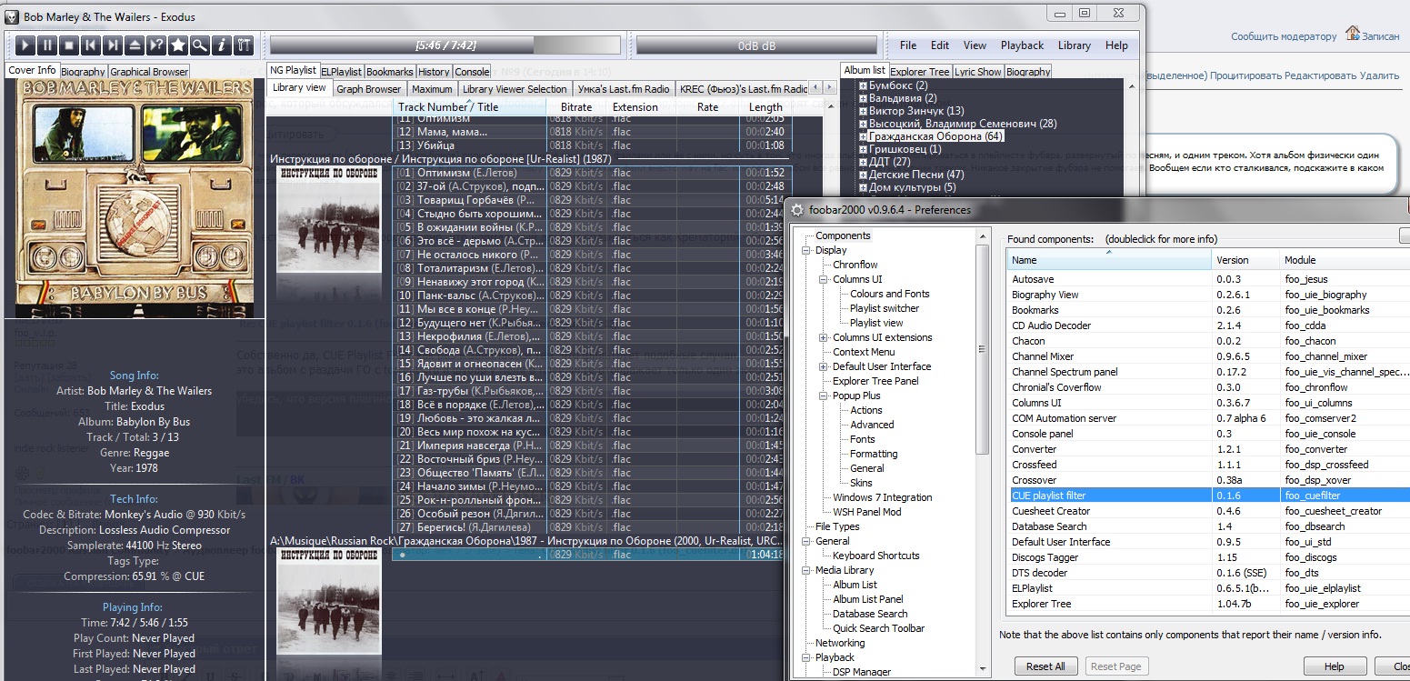

Сообщение #10 nomad » 28.04.2009, 14:10
Вопрос, который обсуждался в теме Работа с Cue sheet, говорят связан с вашим плагином.
У меня переодически (один раз на 20 альбомов) происходят странные вещи с кью фаилами или не с ними, но суть в том, что иногда альбом может дублироваться в плейлисте фубара, развернутый по песням, и одним треком. Хотя альбом физически один на диске и кью фаил тоже на диске один. В другой раз к примеру я исправляю кью фаил вместо wav на flac  или ape, а альбом все равно остаеться одним треком. Никакое закрытие фубара не помогает. Вообщем если кто сталкивался, подскажите в каком направлении искать.
Там есть скриншот, на котором видно, что нормальный альбом опознаеться как Крематорий - Сирены титанов, а альбом в один трек указан как путь к фаилу. Но опчему не фильтруеться не знаю.

Сообщение #11 meDveD » 28.04.2009, 14:12
Собственно да, CUE Playlist Filter как раз и занимается тем, что фильтрует подобные случаи,
update
это альбом с раздачи ГО на torrents.ru и у меня в плейлисте тоже отображается и альбом разбитый по трекам, и образ диска одним файлом.
осталось выяснить почему.

Сообщение #12 nomad » 28.04.2009, 14:18
Да, это ГО с торрентс ру, и я ничего в этой дискографии не менял, и ровно два альбома Инструкция по обороне и Инструкция по выживанию 2002 у меня так отображаються, версия плагина последняя.
