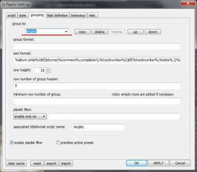

Сообщение #71 evil » 24.05.2009, 18:16
foo_uie_graphical_browser
help.png:
evil M
Репутация: 67
С нами: 19 лет 2 месяца
Сообщение #72 Narekaci » 24.05.2009, 22:39
2evil,а как сделать,чтобы кнопки алфавита появились?Я пользуюсь обычной версией с несколькими добавленными плагинами (Columns,custom ...)Поиск по алфавитным кнопочкам очень бы устроил.Сборки устанавливать не хочется,уж дюже они виснут.Может,проинструктируете? *ну*
Narekaci M
Откуда: Санкт-Петербург
Сообщение #73 evil » 25.05.2009, 23:09
Narekaci:Может,проинструктируете?
Добавляем компоненту foo_uie_graphical_browser в папку components.
Выводим в интерфейс панель:
Применяем и закрываем настройки:
В контекстном меню добавленой панели выбираем её настройки:
Импортируем настройки:
Выбираем алфавит.gbs и подтверждаем:
Применяем импортированное:
Получаем такой вид:
Или если убрать заголовок панели и сузить, то получим:
evil M
