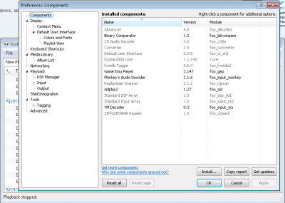

Проблема в том, что если запустить foobar2000 после запуска антивируса KIS2011, то при нажатии PLAY вместо воспроизведения вываливается окно настроек:
<a href="http://imageshost.ru/"><img src="http://img14.imageshost.ru/img/2013/04/13/image_5169711af12b0.png" border="0" alt="" /></a>
Если запустить foobar2000 заранее (это неудобно), то проблемы не возникает.
Кто-нибудь знает решение?

Сообщение #3 Fuego » 13.04.2013, 19:18
Изображение не так прикрепил.
Вот что выдаёт:

Такого нет, вот что есть:
Fuego
Сообщение #8 onv » 13.04.2013, 19:33
ну так freedb лезет в инет

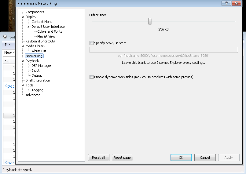

Сообщение #9 Fuego » 13.04.2013, 19:46
Пошарил в настройках снял все флажки что нашёл:
перезапустил сабж - не помогло.
Где ещё мона подкрутить?
PS: А почему при нажатии PLAY он вываливает настройку и выбирает Primary Sound Driver в разделе Output (смотри первый скрин)?

у Вас система не видит ни одной звуковой карты. А, соответственно, и фубар тоже.
И, если не хотите, чтобы лазил в инет, в папке components убейте файл foo_freedb2.dll, и в папке configuration файл foo_freedb2.dll.cfg
