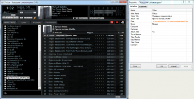

Объясните пожалуйста всем пользователям.
Сообщение #3028 technosapiens » 12.09.2013, 19:16
Автор объясни людям как сделать нормальное отображение в плейлисте. А то в этой сборке идиотский вариант как в айфоне - по автору альбома. Вот выше люди пишут - пробивайте в тегах VA. Это понятно.
Но должно выглядеть как в нормальной фубаре:
"Название альбома" - это как общая папка.
Автор трека - название трека.
Допустим так:
Global DJ Broadcast Top 20
____________________________
1. Andy Moor - KTA
2. Ashley Wallbridge - Zorro
ATB - Two worlds
1. ATB - My evrything
2. ATB - Two worlds
3. ATB - You are
КАК СДЕЛАТЬ ТАКОЙ ВИД ПЛЕЙЛИСТА? ОБЪЯСНИТЕ ПОЖАЛУЙСТА ВСЕМ ПОЛЬЗОВАТЕЛЯМ.
technosapiens
Сообщение #3029 borman_bonch » 12.09.2013, 20:07
technosapiens, всё примерно так:
Т.е. если в альбоме разные артисты, необходимо (для не развалившегося альбома) выполнение условий у каждого трэка:
1. ALBUM ARTIST - VA
2. ALBUM TITLE - одинаковое название
3. DATE - если не пусто, то одинаковое.
Собственно, всё. Остальное на личное усмотрение.

Сообщение #3036 technosapiens » 13.09.2013, 19:01
TO BORMAN_BONCH
Вопрос не в том, как сделать это с тегами. Теги у всех альбомов (которые отображались в предыдущей сборке фубара как один альбом)нормально прописаны. Вопрос в том, как переделать фубар, что бы отображение было как я указал выше.
Альбомы на скрине - я их добавляю в другой плеер. Они отображаются как положено - альбом и куча треков с разными артистами в нем.
Добавляю в фубар вот в эту новую сборку - каждый трек в отдельном альбоме. ну что за бред.

Сообщение #3038 borman_bonch » 13.09.2013, 21:01
technosapiens, кто Вас так картинки то учил вставлять... Ничего ж не видно... :fie:

Сообщение #3039 vladj » 13.09.2013, 21:25
technosapiens, ты в курсе, что в этом типе плейлиста можно переключить группировку, выбрав одну из нескольких, пара щелчков.
Правой щёлкни по плейлисту и там Grouping, выбери желаемое или щёлкни там-же по Preference и в вышедшем окне настроек добавь
новый пресет by path, ниже введи %directoryname%, поставь галочку, щёлкни двойным по %directoryname%, там проверь...
Grouping - %directoryname%
Title - %directoryname%
Artwork - cover front
Не нравится немножко изучить программу, вернись на аимп-винамп, там всё из коробки работает...имхо.
