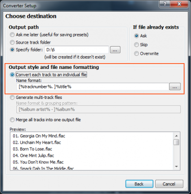

ya.marsic:как разбить файл flac на треки
Если Flac (wav) + cue или "встроенный" cue;
Select group - Convert - ... - output format - Flac (back) - Destination
back - convert.
