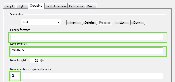

Сообщение #195 kgena_ua » 14.10.2014, 22:17
sudden,
Перед этим желательно сделать Export настроек (закладка Script внизу).
Затем Grouping - Croup by:нажимаем New;
в поле меняем new preset на 123 (потом можно переименовать);
активизируется кнрпка Rename- нажимаем.
Будет создана новая группа полностью аналогичная исходной.
Тут можно экспериментировать.
