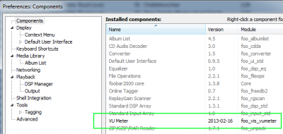

Сообщение #187 eka-buka » 04.04.2015, 07:06
можно глупый вопрос ?
Как запустить индикатор на голом foobar ?
eka-buka
С нами: 10 лет 6 месяцев
Сообщение #188 kgena_ua » 04.04.2015, 23:48
eka-buka, для начала поставить foo_vis_vumeter
Сообщение #189 eka-buka » 05.04.2015, 00:19
kgena_ua:для начала поставить foo_vis_vumeter
закинуть в папку установки распакованный foo_vis_vumeter_2013-02-16 ?
eka-buka
Сообщение #190 kgena_ua » 05.04.2015, 00:35
eka-buka, можно в папку components, а лучше создать папку user-components и туда ложить дополнительно установленные компоненты. После этого добавится возможность добавить панель Analog VU Meter.
Сообщение #191 eka-buka » 05.04.2015, 08:41
kgena_ua:После этого добавится возможность добавить панель Analog VU Meter.
в каком месте , все перерыл :sad:
папка user-components должна появиться в конфиге ?
eka-buka
Сообщение #192 kgena_ua » 05.04.2015, 09:09
eka-buka:папка user-components должна появиться
eka-buka, ничего само появиться не должно.
В корне фубара создаете папку user-components в ней создаете папку foo_vis_vumeter, в которую кладете распакованный foo_vis_vumeter ( файлы: foo_vis_vumeter.dll, *.js, *.bin ....)
Запускаете Foobar:
Если компонент установлен, он должен появиться в списке установленных компонентов:
Затем:
