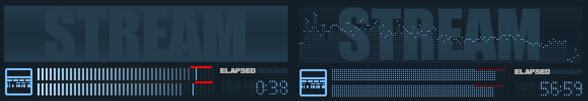

Захотелось прикрутить к сборке пикметр. Понравился 012_onv (автор onv) (тема: Пользовательские индикаторы к foo_vis_vumeter,
сообщение macarych » 18.02.2013, 11:43 ).
Скачал VUEditor. Разобраться пока не разобрался, но показалось, что VUEditor не поддерживает "прозрачность фона" изображения (может ошибаюсь).
Решил сделать на WHS (за основу взял скрипт от DRON в этой теме).
Получилось так:
А вопрос такой. Можно-ли проверить правильность работы данного скрипта. Я не совсем силен в этих пикметрах.

Продолжил работу над своим скриптом: увеличил шкалу, добавил "объема ".
Сижу, слушаю и пялюсь на пикметр.

kgena_ua, выглядит бомбезно! Пару дней назад, наконец то, привинтил третий лайаут и теперь допиливаю, докручиваю и точно так же пялюсь в монитор)))
Сообщение #306 kgena_ua » 10.09.2014, 21:24
Вроде закончил скрипт. Убрал оттенки красного - раздражает.
Выкладываю скрипт. Может кому пригодится.

Добавил уровни для каналов. Добавил нелинейно ниспадающие "пики". Смотрится более динамичнее.

    if(reason == 0) {
Сообщение #308 kgena_ua » 29.09.2014, 22:31
Опять пикметр.

Сообщение #309 AHAPXICT » 29.09.2014, 22:47
kgena_ua, пикметр шпарит "шо глунемой"! :biggrin: На вашей сборке! Испытываю прям сейчас на пресете от 18.09
Левый левел не в "колоре", только заметил
Последний раз редактировалось AHAPXICT 29.09.2014, 22:54, всего редактировалось 2 раз(а).
Сообщение #310 kgena_ua » 29.09.2014, 22:50
AHAPXICT, должен "шпарить". Делал под Jerry Lee Lewis :smile:
стр. 139 заменить на
if (xLanim > col) gr.FillSolidRect(col + xLanim + 2, yL, 10, h, color[2]);

Пикметр финал.
// WSH Peak meter
// foo_vis_vumeter.dll required
var font = gdi.Font("Arial",9,1);
var dll;
var ww, wh;
var on_mouse = false;
var s_color = RGB(90,118,135);
var color = {
   0:RGB(0,72,115),
   1:RGB(0,78,123),
   2:RGB(0,83,132),
   3:RGB(0,88,140),
   4:RGB(0,94,149),
   5:RGB(0,99,157),
   6:RGB(0,104,166),
   7:RGB(0,109,174),
   8:RGB(0,115,183),
   9:RGB(0,120,191),
   10:RGB(0,125,200),
   11:RGB(0,131,208),
   12:RGB(0,136,217),
   13:RGB(0,141,225),
   14:RGB(0,147,234),
   15:RGB(76,159,209),
   16:RGB(151,172,185),
   17:RGB(140,165,179),
   18:RGB(130,156,172),
   19:RGB(121,149,166),
   20:RGB(109,140,158),
   21:RGB(100,131,149),
   22:RGB(90,118,135),
   23:RGB(81,106,121),
   24:RGB(70,92,106),
   25:RGB(61,80,90),
   26:RGB(51,67,77),
var db = {
   0:-30,
   1:-25,
   2:-20,
   3:-17.5,
   4:-15,
   5:-12.5,
   6:-10,
   7:-7.5,
   8:-5,
   9:-3.5,
   10:-3,
   11:-2.5,
   12:-2,
   13:-1.5,
   14:-1,
   15:-0.5,
   16:0,
   17:0.1,
   18:1,
   19:1.5,
   20:2,
   21:2.5,
   22:3,
   23:3.5,
   24:5,
   25:7.5,
   26:10
if (dll) {VUMeter.RegisterWindow(window.ID)}; // do not use for transparent mode
function ToDB(Level){
function on_size() {
var points = 27;
var col = 5;
var yL = 2;
var h = 2;
var yLM = yL + h + 4;
var hM = 6;   //8
var yRM = yLM + 20;    12
var yR = yRM + hM + 4;
var wL = 0, wR = 0;
var xLanim = 0, xRanim = 0;
var xL = 0, xR = 0;
var xLManim = 0, xRManim = 0;
var xLM = 0, xRM = 0;
var kLM = 0, kRM = 0;
var kLM2 = 0, kRM2 = 0;
var xLManim2 = 0, xRManim2 = 0;
var kL = 0, kR = 0;
var wLanim = 0, wRanim = 0;
var oldwL = 0, oldwR = 0;
    gr.FillSolidRect(0, 0, ww, wh, RGB(0,0,0));
    if (dll) {
        L = VUMeter.LeftLevel;
        R = VUMeter.RightLevel;
        LM = VUMeter.LeftPeak;
        RM = VUMeter.RightPeak;
    var offset = (ww - col) / points;
    var w = offset - 1;
    if (fb.IsPlaying && on ==1 && dll) {
        for (var i = 0; i <= points - 1; i = i + 1) {
            if((ToDB(L) > db[i] && ToDB(L) < db[i+1])) {wL = i * offset + offset/Math.abs(db[i+1]-db[i]) * Math.abs(ToDB(L)-db[i]) }
            if (wL > col) gr.FillSolidRect(col, yL, wL, h, color[8]);
            if((ToDB(R) > db[i] && ToDB(R) < db[i+1])) {wR = i * offset + offset/Math.abs(db[i+1]-db[i]) * Math.abs(ToDB(R)-db[i]) }
            if (wR > col) gr.FillSolidRect(col, yR, wR, h, color[8]);
            if (xLanim <= wL) {xLanim = wL; kL = 0; wLanim = wL - oldwL < 1 ? wLanim : wL - oldwL + 5} else {oldwL = wL};
            if (xLanim > col) gr.FillSolidRect(col + xLanim + 2, yL, wLanim <= 0 ? 5 : wLanim, h, xRanim <= wR ? color[15] : color[8]);
            if (xRanim <= wR) {xRanim = wR; kR = 0; wRanim = wR - oldwR < 1 ? wRanim : wR - oldwR + 5} else {oldwR = wR};
            if (xRanim > col) gr.FillSolidRect(col + xRanim + 2, yR, wRanim <= 0 ? 5 : wRanim, h, xRanim <= wR ? color[15] : color[8]);
            var overL = col + xLanim + 2 + wLanim - ww;
            if (overL > 0) gr.FillSolidRect(ww - overL, yL - 2, ww, 1, color[10]);
            var overR = col + xRanim + 2 + wRanim - ww;
            if (overR > 0) gr.FillSolidRect(ww - overR, yR + h + 1, ww, 1, color[10]);
            var PM_color = i > 8 ? color[i] : color[8];
            gr.FillSolidRect(col + i * offset, yLM, w, hM, ToDB(LM) > db[i] ? PM_color : RGBA(0,0,0,0));
            gr.FillSolidRect(col + i * offset, yRM, w, hM, ToDB(RM) > db[i] ? PM_color : RGBA(0,0,0,0));
            if (ToDB(LM) > db[i] && ToDB(LM) < db[i+1]) {xLM = i * offset};
            if (xLManim <= xLM) {xLManim = xLM; xLManim2 = xLM; kLM = 0; kLM2 = 0};
            if (xLManim > col) gr.FillSolidRect(col + xLManim + offset, yLM, 2, hM , color[Math.round(xLManim/offset)]);
            if (ToDB(RM) > db[i] && ToDB(RM) < db[i+1]) {xRM = i * offset};
            if (xRManim <= xRM) {xRManim = xRM; xRManim2 = xRM; kRM = 0; kRM2 = 0};
            if (xRManim > col) gr.FillSolidRect(col + xRManim + offset, yRM, 2, hM, color[Math.round(xRManim/offset)]);
            if (xLManim2 > col) gr.FillSolidRect(col + xLManim2 + offset - 0, yLM, 3, hM, color[Math.round(xRManim2/offset)]);
            if (xRManim2 > col) gr.FillSolidRect(col + xRManim2 + offset - 0, yRM, 3, hM, color[Math.round(xLManim2/offset)]);
    }else {
        xLM = 0; xRM = 0; xLManim = 0; xRManim = 0;
    if (dll) {
        for (var i = 0; i <= points - 1; i = i + 2) {
            var text_w = gr.CalcTextWidth(db[i], font);
            if (fb.IsPlaying && on ==1) if (i > 2) gr.GdiDrawText(db[i], font, color[8], col + offset * i - text_w / 2, yLM + hM + 1, ww, wh);
        for (var i = 1; i <= points - 2; i = i + 2) {
            if (fb.IsPlaying && on ==1) if (i > 1) gr.FillSolidRect(col + i * offset - 2, yLM + hM + 5, 3, 3, color[8]);
//        gr.GdiDrawText("L", font, fb.IsPlaying && on ==1 || on_mouse ? color[10] : s_color, col - 9, yLM - 2, ww, wh);
//        gr.GdiDrawText("R", font, fb.IsPlaying && on ==1 || on_mouse ? color[10] : s_color, col - 9, yRM - 2, ww, wh);
        gr.GdiDrawText("db", font, on ==1 || on_mouse ? color[10] : s_color, col, yLM + hM + 1, ww, wh);
//    gr.GdiDrawText(ToDB(LM) , font, RGB(250,250,250), 0, yLM + 3, ww, wh);
//    gr.GdiDrawText(ToDB(RM), font, RGB(250,250,250), 0, yRM - 4, ww, wh);
var seek_timer;
        kL = kL + 6;
        wLanim = wLanim - 0.01 * kL;
        kR = kR + 6;
        wRanim = wRanim - 0.01 * kR;
        xLanim = xLanim - 0.5;
        xRanim = xRanim - 0.5;
        kLM = kLM + 15;
        kRM = kRM + 15;
        xLManim = xLManim - 0.002 * kLM;
        xRManim = xRManim - 0.002 * kRM;
        kLM2 = kLM2 + 0.5;
        kRM2 = kRM2 + 0.5;
        xLManim2 = xLManim2 + kLM2;
        xRManim2 = xRManim2 + kRM2;
//        window.Repaint();  // for transparent mode only
    },10);
    if(reason == 0) {
var on = 1;
   on = on == 1 ? 0 : 1;
function on_mouse_move(x,y) {
    on_mouse = true;
    window.SetCursor(32649);
function on_mouse_leave() {
    on_mouse = false;
    window.SetCursor(32512);
    Tooltip.Deactivate();
    VUMeter.Offset=VUMeter.Offset+step;
    Tooltip.Text = VUMeter.Offset + " db";
    Tooltip.Activate();
function on_playback_time(){
var Tooltip = window.CreateTooltip();
