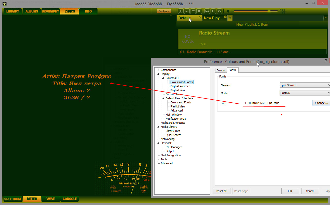

janis, спасибо за отзыв, для правильного отображения тегов стрима Радио Фантастики нужно установить шрифт который содержит набор символов cyrillic кодовая страница win 1251 без всего набора unicode символов, так как Фубар не делает преобразование между кодовыми страницами, по умолчанию, в отличии от самой системы Windows или интернет броузеров. Такие шрифты можно скачать отсюда Русские шрифты и кодировки под Windows внизу страницы, файл ForWWW.zip. Инсталлируете их в систему, установка для Фубара показана на рисунке.

Сообщение #28 Гость » 12.01.2015, 13:06
но вашей сборке нет такой опции.
Сообщение #29 newmatrix » 12.01.2015, 13:48
Гость, этот пример был приведен для CUI, для варианта с интерфейсом DUI вы правильно открыли страничку, меняете в секции Fonts нужные шрифты и получите тот же результат.
