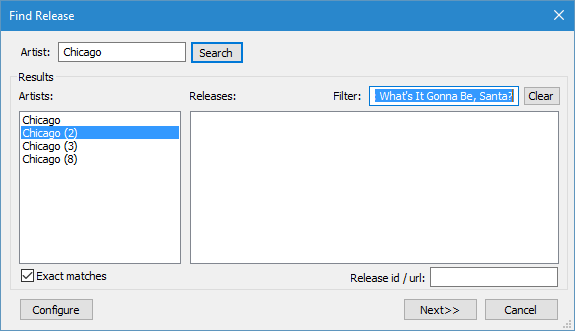

Сообщение #55 megane68 » 29.04.2016, 22:55
Кто-нибудь может описать механизм работы новой версии?
Ищу например Chicago по названию альбома Chicago Christmas: What's It Gonna Be, Santa?. Плагин пишет после поиска, что нашёл 10 страниц, но окно пустое.
Что за нннаааа????
