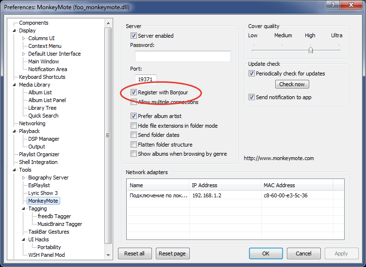

Сообщение #67 Max163 » 22.09.2015, 00:43
Обнаружил такую особенность, для корректной работы MonkeyMote 4 foobar2000 на iPhone требуются Службы печати Bonjour для Windows или iTunes. Без них MonkeyMote не находит автоматом foobar2000 на PC, но может подключаться к foobar2000? если прописать IP вручную.
Max163
Репутация: 8
С нами: 11 лет 1 месяц
Сообщение #68 TAIFUN » 22.09.2015, 00:45
Max163, не вникал. У меня это служба была установлена ещё до знакомства с MonkeyMote 4 foobar2000.
TAIFUN
С нами: 12 лет 9 месяцев
Сообщение #69 Max163 » 22.09.2015, 06:06
Это я написал для твоей странички :wink: У меня foobar2000 установлен на отдельном ноутбуке, который используется вместо медиаплеера. Я сначала не понял, почему на работе находит автоматом, а дома не подключается, а потом обратил внимание вот на это

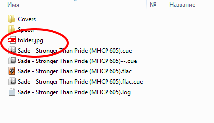

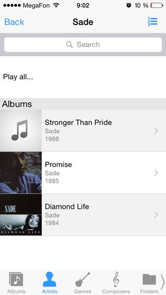

Сообщение #70 Max163 » 24.09.2015, 08:38
Max163:Даже обложки цепляются, если положить файл folder.jpg в папку
Что-то последняя версия какая-то кривая. Перестала работать данная функция. Причем есть альбом, в папке которого лежит Cover.jpg и на него срабатывает отображение обложки, но если положить Cover.jpg в другой альбом, то не срабатывает. Мистика какая-то :spy:

Сообщение #75 DiG » 24.09.2015, 22:13
Max163:Что-то последняя версия какая-то кривая. Перестала работать данная функция. Причем есть альбом, в папке которого лежит Cover.jpg и на него срабатывает отображение обложки, но если положить Cover.jpg в другой альбом, то не срабатывает.
У меня всё работает нормально, вроде бы. Файлы обложек менял - всё корректно.

Сообщение #77 Max163 » 24.09.2015, 23:28
TAIFUN:У меня тоже всё в порядке
А посмотри, как у тебя отображаются альбомы в списке
Max163
Репутация: 8
Сообщение #78 TAIFUN » 24.09.2015, 23:43
Max163, а вот с альбомами, в которые кинул обложку после обновления программы, действительно проблема. У этих альбомов не отображается обложка во вкладке сортировки по альбомам. При воспроизведении же обложка отображается.
TAIFUN
Сообщение #79 Max163 » 24.09.2015, 23:52
А вот трабл, который находится за пределами моего понимания. Есть альбом, в котором лежит файл cover.jpg и отображается во вкладке альбомов. Я его беру и копирую в любой другой альбом так же в корень, но в другом альбоме этот файл уже не отображается! :insane:
Max163
Репутация: 8
Сообщение #80 TAIFUN » 24.09.2015, 23:53
Max163, аналогично. Об этом я и говорил в своём предыдущем сообщении. :-)
