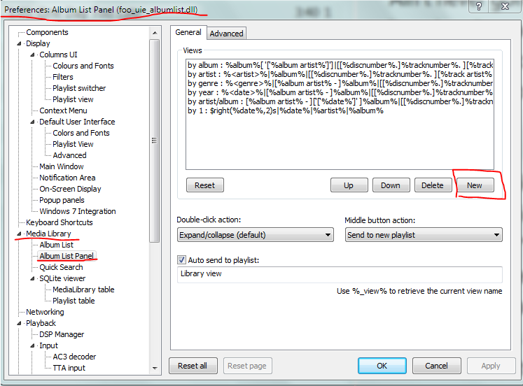

Для "Album List" куда код вписывать????

Смотри картинку

а как включить?)
Сообщение #5 loomp » 19.09.2017, 22:02
я ввел туда эту строчку, а как теперь включить ее??

Сообщение #6 vladj » 19.09.2017, 22:05
Правой по панели альбом листа и выбрать бай 1.

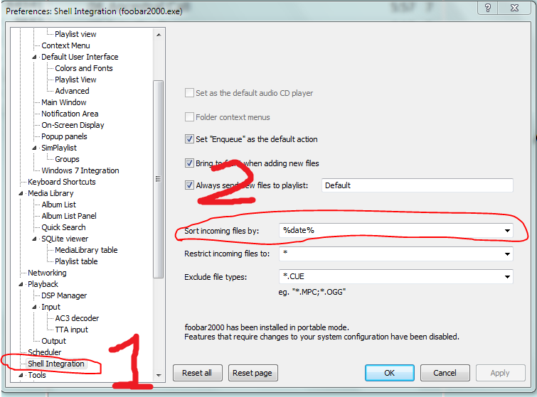

Сообщение #16 George Smith » 23.09.2017, 15:59
Оказывается, ларчик просто открывается... Для Сортировке по дате с использованием Album List Panel достаточно сделать два изменения (см. картинки). После этих изменений, все файлы, добавленные через Album List Panel сортируются по дате.
P.S. Копец, сам года 3 назад искал подобную настройку. Нашел только сейчас, когда она мне нафиг не нужна.
