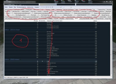

Требуется помощь в настройке функционала под руку:
1. Показ в списке альбомов плейлиста титульного скана альбома
2. Перенос панели с плейлистами с верха вниз
приложил картинку, вдруг непонятно куда что, сразу говорю что я чайник, подсказывать максимально раскрывая мыслю, вплоть до куда чего нажать!!!

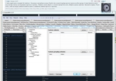

Сообщение #4 vladj » 14.03.2018, 16:07
У тебя скорей всего стоковый NG плейлист. Посмотри в настройках в опции Playlist view в окне Grouping наличие галочки на Show groups. В окне General в самом низу поставь галочку на показывать картинки в группах,. Рефлект можно убрать и с низкого приоритета снять. Выбрать ширину картинки. Применить (Apply). После этого у тебя на каждом альбоме появятся шапки с названием альбома-артиста и картинка.

Сообщение #6 vladj » 14.03.2018, 20:01
О да, сорри за не правильную подсказку, я слабо разбираюсь в интерфейсе DUI и в Playlist view настройки появляются только когда установлен плагин колумнсов.

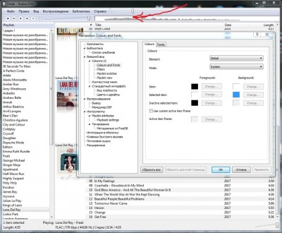

Сообщение #7 denissereda » 15.03.2018, 00:05
спасибо, картинки получилось вставить!
вылезли другие проблемы:
1. визуализация в панели кнопок только один вид выбирается, на картинке стрелкой показал, нужен который каналы дёргает
2. фубар теперь сворачивается только в трей, надо что был где все открытые проги и папки
3. цвет не меняется, надо потемнее глаза режет, пытался там что то менять ничего не работает
подскажи плиз как можно это исправить

Сообщение #8 vladj » 15.03.2018, 01:05
denissereda:подскажи плиз как можно это исправить
Мне в ломы ставить дефолт что-бы ответить, тем более крайний...
Нужно знать английский или сначала потренироватся на русской сборке.
1. Правой по сикбару (самый верх) и там выйдет меню где и присутствует нужный тебе пикметр, (Visualization / Peak meter).
2. В настройках Default User Interface вверху справа сними обе галочки, внизу Apply (т.е. применяем).
3. Цвет интерфейса нужно выбирать с самого начала при установке выбирая тему в настройках в Default User Interface - Import Theme, но у тебя кроме плейлиста ничего нет поэтому можно изменить делай по очереди импорт пока не подберешь что-то для себя.

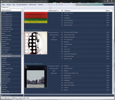

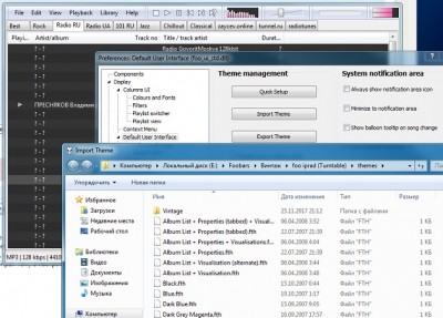

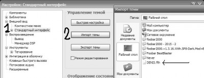

Сообщение #20 simmons » 18.03.2018, 20:27
Файл - Настройки- Стандартный интерфейс - Импорт темы (DENIS.fth или DENIS 2.fth) - Открыть - Ок
DENIS.7z
