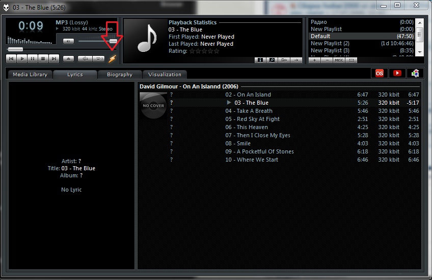

Сообщение #1 Premial » 11.09.2018, 09:46
Всем привет. Хочу иметь возможность быстрого включения/выключения плагина Noise sharpening. Повесить эту функцию например на кнопку открытия настроек (на скрине) или какую-то другую. Знаний по этой теме нет по этому прошу вашей помощи. Сборка alex realist.

Сообщение #4 seriousstas » 11.09.2018, 15:36
Premial
Под WSH - просто . Создаешь-размещаешь кнопку, тут пример создания(кнопка это обычная WSH панель).
Сохраняешь (в настройках DSP) пресет, например preset_Noise sharpening
и активируй командой :
fb.RunMainMenuCommand("Playback/DSP settings/[b]preset_Noise sharpening[/b]");
Отключать так-же, пресетом "пустышкой", обзови его скажем DSP_OFF
fb.RunMainMenuCommand("Playback/DSP settings/[b]DSP_OFF[/b]");
Но это старый метод . С появлением последних панелей от Марка https://github.com/marc2k3/foo_jscript_panel/releases
Можно на прямую "стучать" к ранее сохраненным пресетам DSP .
Пример для (4iCar) сборки .
Принцип такой : вызвали список через контекст, закрепили за любой (из 12-ти) кнопкой двойный кликом. Переключаемся одиночным кликом.
Удобно вобщем..)
