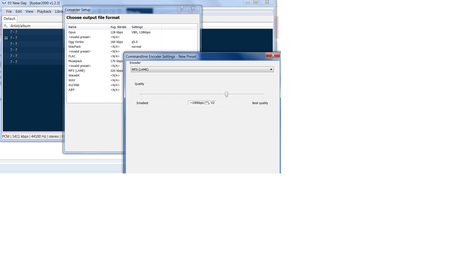

Проблема такова что я немогу найти одну опцию в фубаре , уже и старые версии ставил как 1.3.7 ,
но в упор не вижу где можно найти вот эти настройки:
Вот мои шаги:
обвожу трэки которые хочу конвертировать = > convert=> ...=>output format=>mp3 lame и где оно вот это вот custom ?там где ключи для настройки лэйма писать? ума не приложу как мне попасть в эту секцию настроек

Сообщение #2 megane68 » 27.12.2018, 16:02
bot_002, в первом окне на вашем втором скрине нажать Add new..., а во второв выбрать Custom, вместо MP3 (Lame).

Сообщение #3 bot_002 » 27.12.2018, 16:14
megane68
а спасибо тебе :smile: , вон он где зарыто да сбило с толку что custom - это не формат в который конверчу , а опция отдельно как формат вынесена вот и недоглядел :ill: , а по идее должна внутри mp3 lame быть , почему так сделали не знаю.

Сообщение #4 megane68 » 27.12.2018, 17:36
bot_002:по идее должна внутри mp3 lame быть , почему так сделали не знаю.
Она и есть. Просто акромя битрейта там ничего нельзя указать.
А "Custom" для гурманов, кому нужны сторонние энкодеры с определёнными настройками, для своих потребностей.

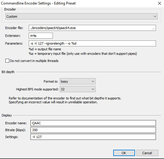

Сообщение #5 bot_002 » 27.12.2018, 19:38
megane68 будь добр расскажи как с леймом 3.93.1 работает твоя сборка ? скачал 90 и 93 , 95 и 96 лэймы , вот с 95 уже начинает конвертит,
а вот с 3.93.1 который пишут самый лучший по спектрам ни как не конвертит, вот такое мне пишeт
An error occurred while writing to file (The encoder has terminated prematurely with code 0 (0x00000000); please re-check parameters) .

Сообщение #7 Azaza » 27.12.2018, 20:37
bot_002:а вот с 3.93.1 который пишут самый лучший по спектрам ни как не конвертит
Не следует оценивать качество lossy-кодирования по спектрам.
bot_002:вот такое мне пишeт
Нужно - (дефис, который перед %d) заменить на %s
