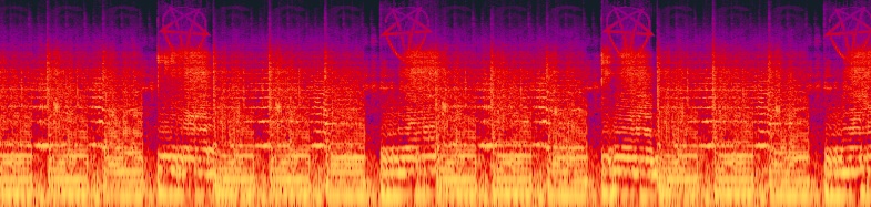

Здравствуйте.Здесь https://rutracker.org/forum/viewtopic.php?t=5725843 какой то интересный DTS с "неопознанной частью" (скрин многоканального файла)Изображениепри воспроизведении через FFmpeg Decoder Wrapper 0.3.2 многоканальной дорожки ,пишет вот это:
Частота дискретизации : 96000 Hz
Битрейт : 7832 kbps
Codec : video
При кодировании в WAV получается как и заявлено в релизе DTS, 3/2 (L,C,R,SL,SR), 1536 kbps (1 510 kb/s), 48Hz, 24 bits. Терзают сомнения что 96000 есть, только как то закодировано (на скрине отмечено стрелкой) Ошибаюсь ли я? И если нет,как извлечь 96000? Вот фрагмент https://yadi.sk/d/2KrwFA8mIMogwA

MQA — теперь аудиоданные с дискретностью 192 кГц и 96 кГц упакованы в файле с разрядностью 48 кГц
https://stereo.ru/to/6bvqq-chto-takoe-kodek-mqa-ili-razdelyay-chastoty-i-vlastvuy
Вопрос: как конвертировать с максимальной дискретностью?

marillion13:А по поводу скриншота что скажите? (та часть на которую указывает стрелка)
А что это может быть за областью 20.5kHz до 23.5kHz сплошной линией? Да всё что угодно - от некачественного фонящего кабеля до взрыва сверхновой))))
Может и так выглядеть.

AHAPXICT:... всё что угодно - от некачественного фонящего кабеля до взрыва сверхновой))))
Всё же, ближе ко второму :smile: Если б проявили достаточный интерес,то убедились. :wink: Надеюсь всё же кто нибудь заинтересуется и даст развёрнутый ответ.

Та, да. Там ещё морда на спектрограмме "думовская", надо было картинки из и-нета вчера запостить, а я про тупил.
Mick Gordon - Cyberdemon
