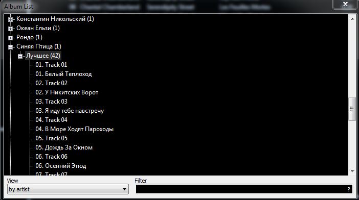

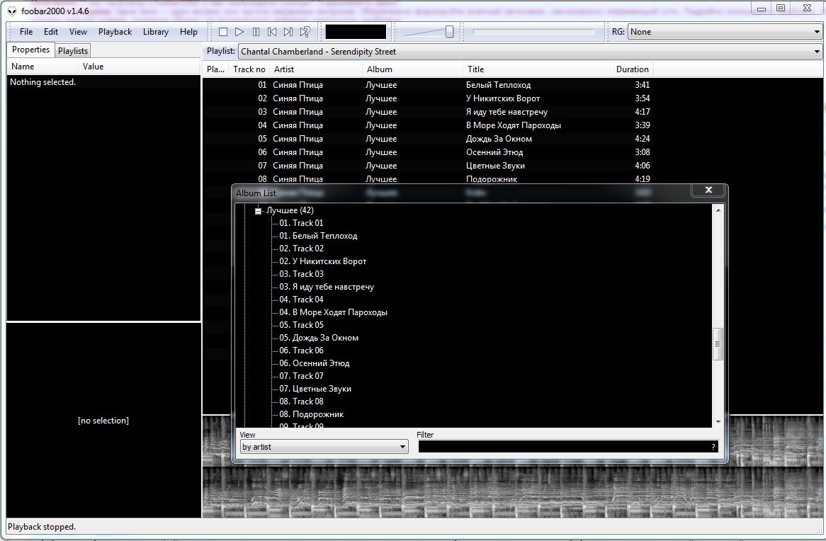

Всем доброго здоровья!
В библиотеке берутся тэги из файла и CUE одновременно, поэтому треков получается в два раза больше, и при команде из библиотеки отправить в плейлист в плейлисте получается каждого трека по две штуки. Как сделать так чтобы библиотека считывала тэги только из файла CUE если он есть.

psb0805, нужно установить CUE Playlist Filter plugin

Сообщение #4 SergPuh.68 » 19.08.2019, 20:43
psb0805, проверьте какие папки загружены в библиотеку,что бы дубликатов не было :smile: а лучше заново загрузить папку папки в библиотеку.

Сообщение #6 vladj » 20.08.2019, 03:04
В настройках в 2-х местах CUE нужно убрать из исключений, в шелл и в библиотеке.
