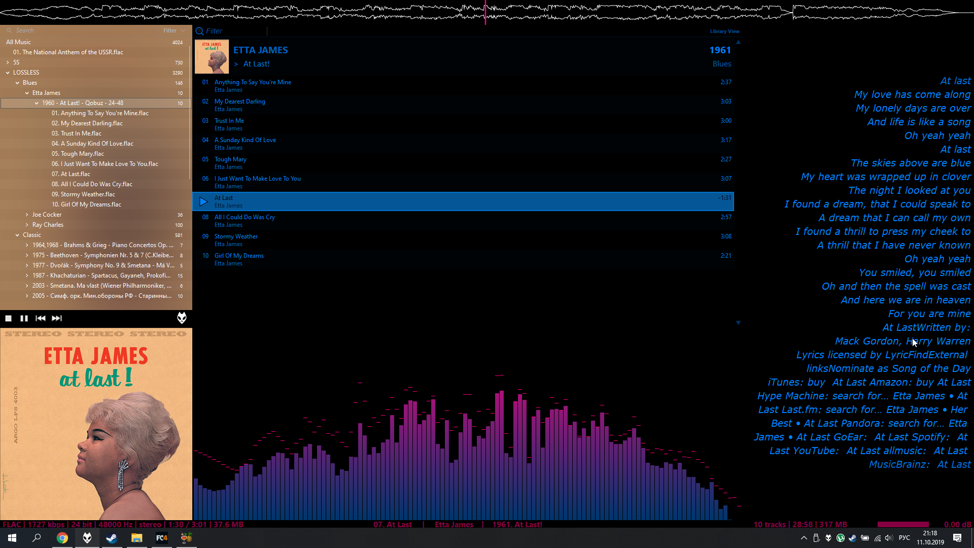

Скрин в обычном режиме:
Скриншот

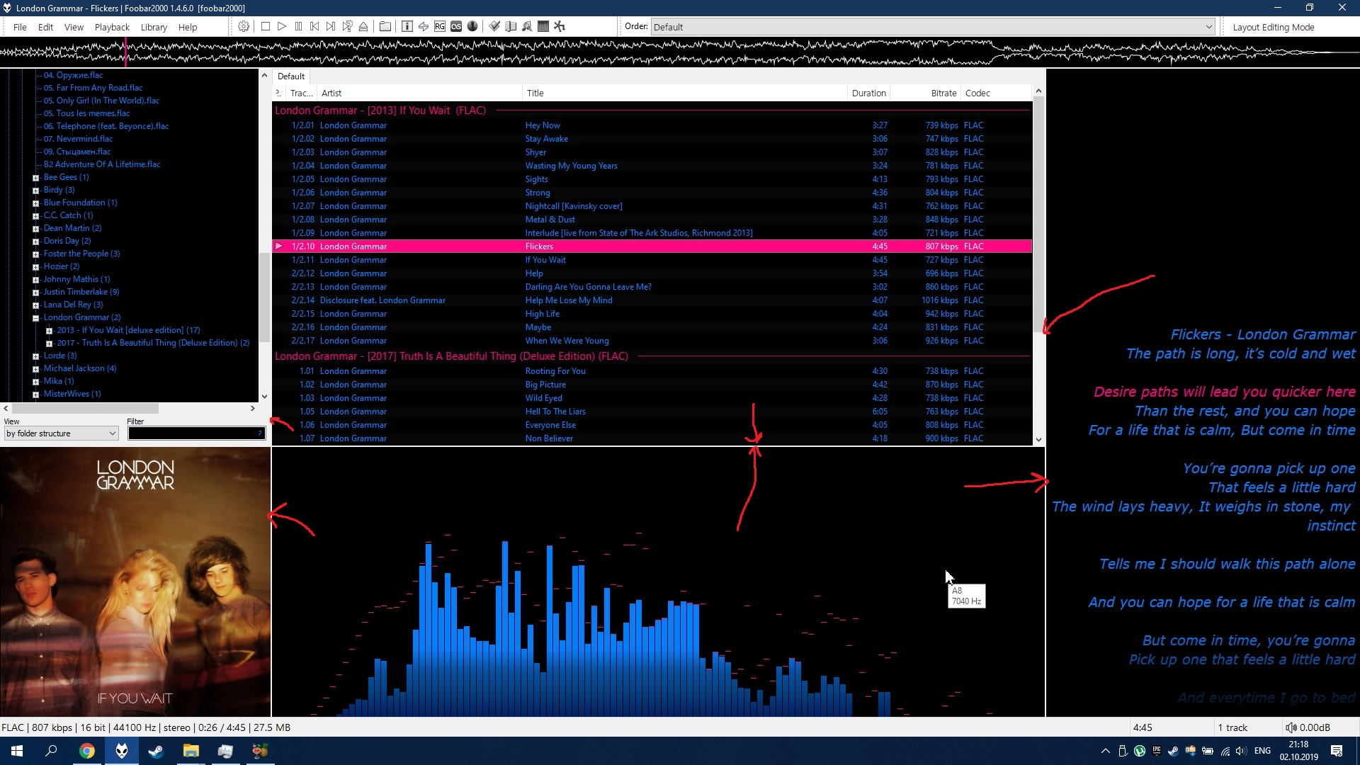

Скрин в Layout editing mode:

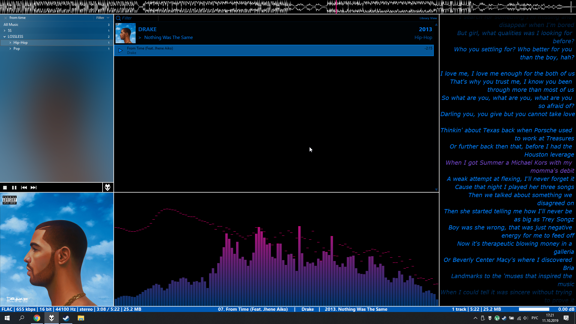

Накидал тут в CUI нечто похожее, а как рамки убрать - ума не приложу, все настройки облазил.

Сообщение #11 Aliado_71 » 11.10.2019, 21:34
Chompski:как рамки убрать - ума не приложу, все настройки облазил.
Columns UI > Layout > Misc > Divider width =0
и в самих панелях где есть edge style - None

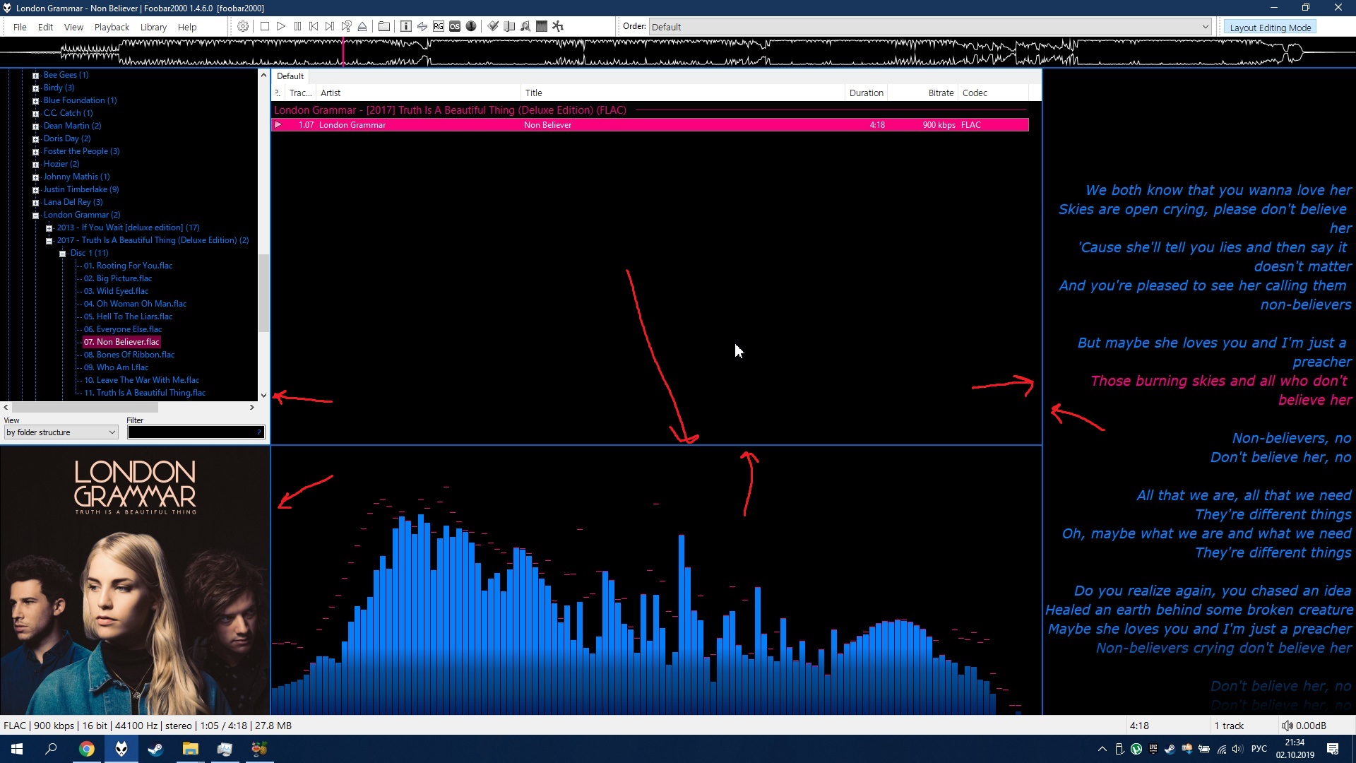

Сообщение #12 Chompski » 11.10.2019, 22:10
Aliado_71:Columns UI > Layout > Misc > Divider width =0
ДА ЛАДНО!
СПАСИБО ТЕБЕ, МИЛ ЧЕЛОВЕК. ДА СНИЗОЙДЁТ НА ТЕБЯ ВСЕЛЕНСКАЯ БЛАГОДАТЬ!
Огромное спасибо за всё, как я сам не заметил)
Интерфейс мечты готов!)
