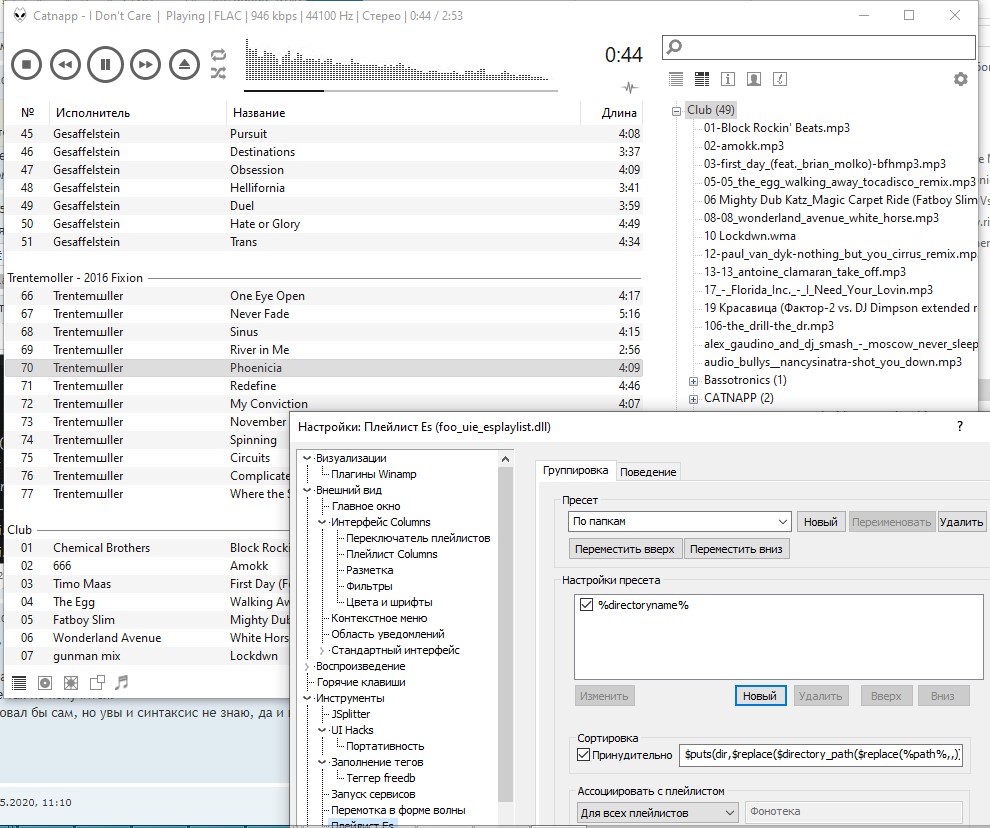

При выборе способа сортировки библиотеки "by folder structure", сортировка происходит просто по алфавиту - папки с альбомами и отдельные файлы, лежащие в корневой папке музыки.
Можно ли сделать так, чтобы сначала по алфавиту отображались все папки и лишь затем отдельные файлы?
Есть ли что-то типа "folders_first" или нечто подобное и как это можно реализовать?
Спасибо! :smile:

Akvilon:Можно ли сделать так, чтобы сначала по алфавиту отображались все папки и лишь затем отдельные файлы?
Нет нельзя, этот патерн не настраивается.

Хоть "by folder structure" и нельзя настроить, но можно создать свой шаблон, который будет работать, как "by folder structure", только лучше.
$puts(dir,$replace($directory_path($replace(%path%,C:\,)),\,|$char(8239)))$if($get(dir),$char(8239)$get(dir)|)%filename_ext%
, где С: - путь к папке библиотеки
вроде, должен дать нужный результат.
https://hydrogenaud.io/index.php?topic=68266.msg884379#msg884379

Теги здесь не причем, речь о просмотре содержимого библиотеки. Смысл предложенного кода, в символе ($char(8239)) перед каталогом, тогда сортировка будет сначала каталоги, потом файлы.

Немного поковырял код который выложил Azaza, теперь отображает несколько дисков
$puts(dir,$replace($directory_path($replace(%path%,,)),\,|$char(8226)))$if($get(dir),$get(dir)|)%filename_ext%
Сетевой диск (Р:)тоже отображает нормально. Может кто еще оптимизирует код.

А как будет отличаться код, чтобы дерево отображалось начиная не с корня диска, а с содержимого папки, указанной как папка с музыкой?

$replace($directory_path($substr(%path%,4,999)),\,|$char(8226))|%filename_ext%
или так
$replace($char(8226)$directory_path($substr(%path%,4,999)),\,|$char(8226))|%filename_ext%

У меня тоже было желание видеть сортировку плейлиста в виде сначала каталоги, после этого треки и здесь я нашел это решение.
Отображает сначала каталоги, потом треки.
Из минусов некорректно работает для файлов без имени (типа "-" или "?"), таких пару штук, исправляю просто сами файлы.
